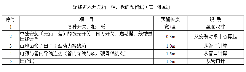

  • 由配電箱引向照明的導線,是否需要預留?
    由配電箱引向照明的導線,是否需要預留?
全部回答 (5) 首答僅用{{minutesHtml}}
    山東的安裝定額明確按半周長考慮預留
    2015-07-05 13:49:18
  • 由配電箱引向照明的導線,需要計算預留長度,預留長度=配電箱的半周長
    配電箱
    2015-07-05 10:38:41
  • 由配電箱引向照明的導線是不需要預留的,定額說明很清楚
    2015-07-05 10:37:14
  • 按照明回路計算照明的導線。
    2015-07-05 10:37:13
  • 需要預留的,配電箱內預留箱柜的半周長,若是到照明燈具,吸頂時定額已經考慮損耗內,若吊裝下引,需要按實計取。
