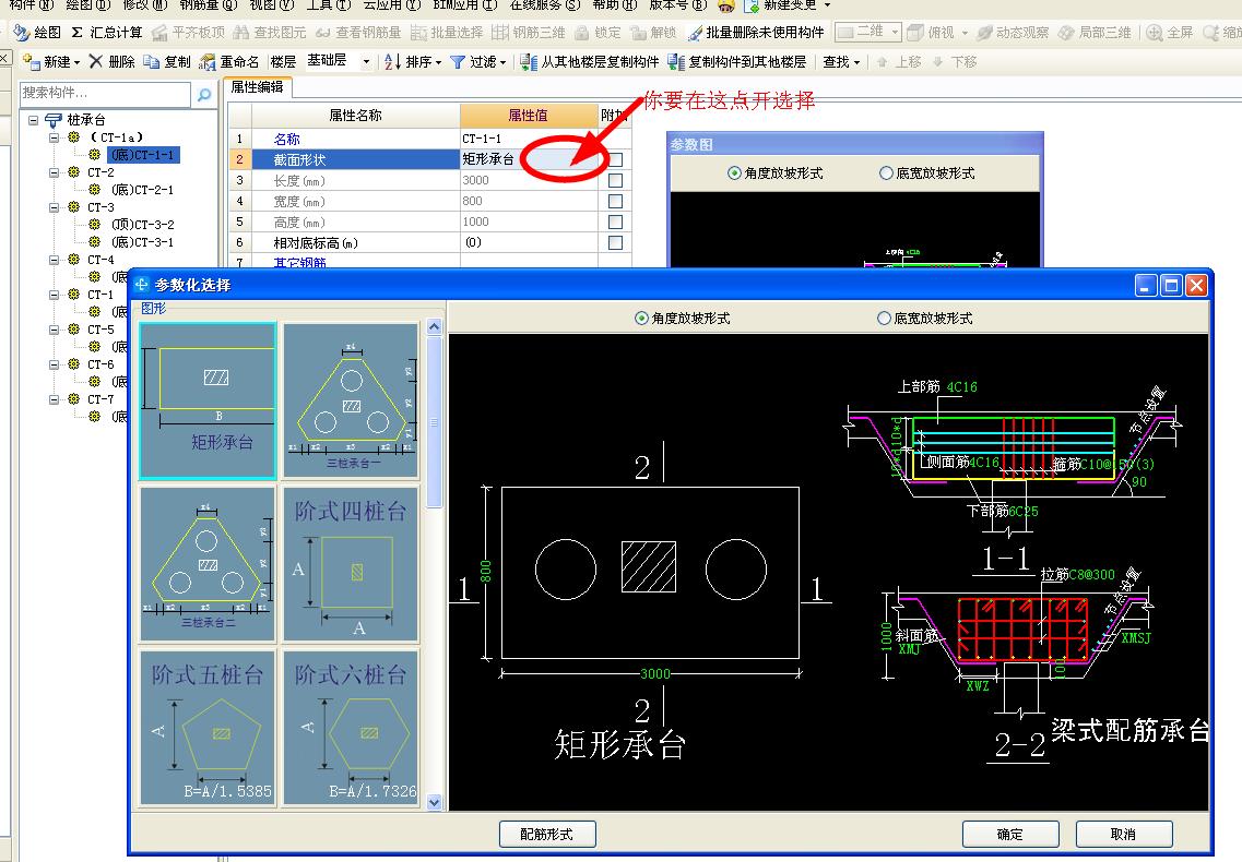

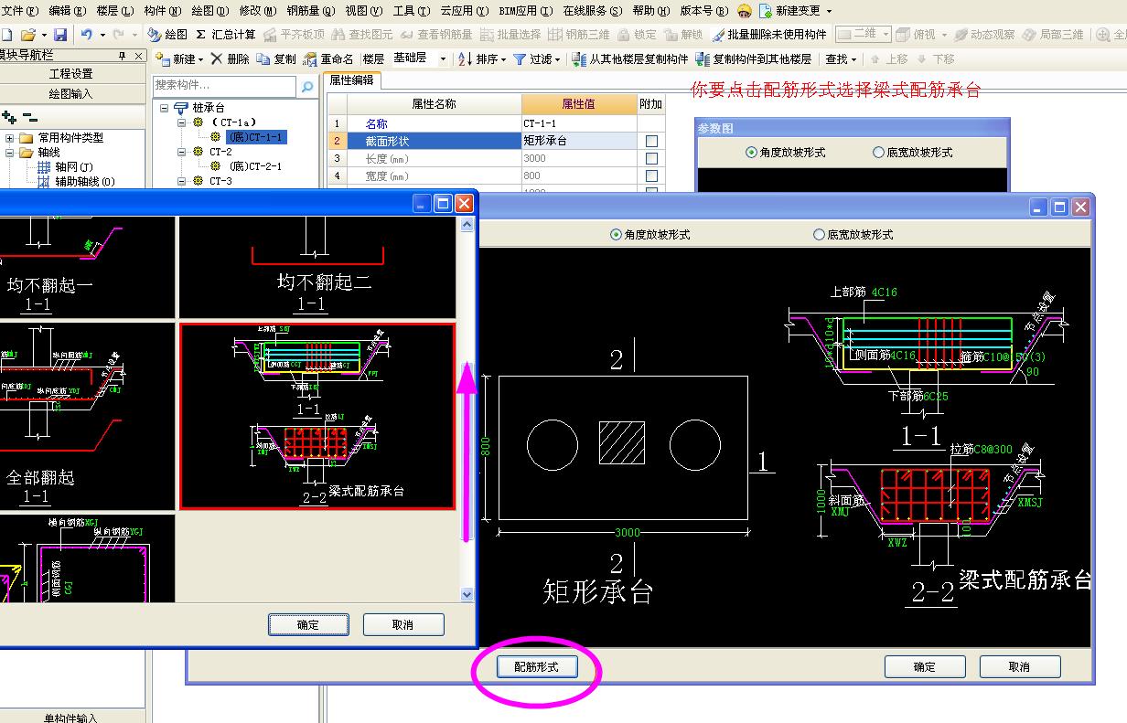

    我是個新手,用的是GGJ2013鋼筋算量軟件,需要繪制一個梁式承臺,就是配筋是梁式的,新建承臺以后(也新建了樁承臺),但是無論怎么弄,也無法編輯承臺尺寸,也看不到梁式配筋的信息,如圖。請高手指導,謝謝!
    配筋信息
    問題補充:1、樁承臺單元已經建立 2、看不到縱筋、側筋、箍筋的選項,無法編輯鋼筋參數
    編輯鋼筋

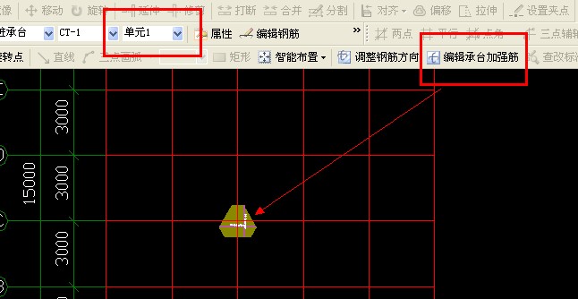

  • 你切換到單元 然后選中圖元 點屬性就可以修改了如果圖元多 你選中承臺之后 右鍵全選同名稱圖元再點屬性修改 廣聯達服務新干線
