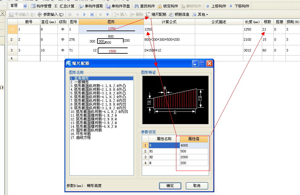

    答:造價員,就要面對這復的構件,單構件輸入法是解決此類問題的基本。135度彎需按11.9計算,是11G要求,如果設計注明者除外。水平鋼筋,是多邊形,分矩形和三角形計算,三角形可用縮尺配筋方法計算的。其長度是按平面圖(投影),加斜交入板錨固。
