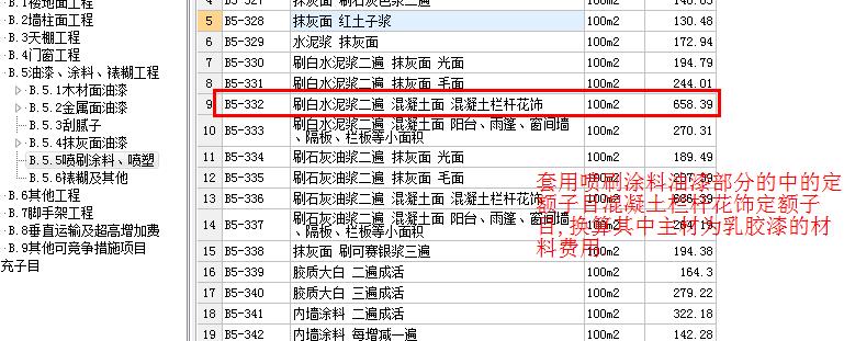

  • 湖北2013定額中,混凝土欄桿刷白色乳膠漆套什么子目?
    如題,刷一般外墻乳膠漆,套什么子目,大概價格是多少
    13定額
    套用定額中的混凝土面混凝土欄桿噴刷大白漿換算大白漿材料為乳膠漆材料及價格,如果是抹灰面時也可以直接套用對應的抹灰面中的欄桿乳膠漆面,如果當地定額中沒有對應的油漆時可以套用近似的換算油漆材料.一般外墻乳膠漆可以套用外墻面乳膠漆的定額子目.根據地區不同也有差異,大概在20~25元之間(市場價.

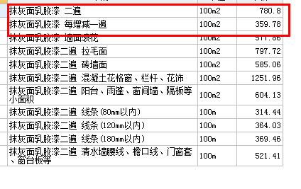

  • 湖北2013定額中,混凝土欄桿如果抹灰后刷白色乳膠漆套“抹灰面 乳膠漆”子目,如果不抹灰直接刷白色乳膠漆套“混凝土面 乳膠漆”子目,乳膠漆大約12~15元/kg
    2015-06-20 09:35:06
  • 應該有欄桿刷乳膠漆的定額子目吧,下面是河北的,你找一下你們地區的試試吧。
