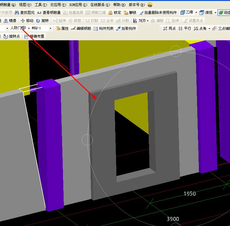

  • 人防門(mén)框墻的鋼筋布置
    人防門(mén)框強(qiáng)左右部分的鋼筋:豎直筋長(zhǎng)度為整個(gè)人防墻高度,水平筋布置范圍為洞口高度 上下部分的鋼筋:水平筋的長(zhǎng)度為整個(gè)人防墻的長(zhǎng)度,但是豎直部分的鋼筋布置范圍為洞口寬度 是這樣理解的么?
    直筋
    人防墻
我來(lái)答 收藏  舉報(bào)
    答:洞口是空的,不用配筋的。對(duì)照設(shè)計(jì)圖要求輸入。
