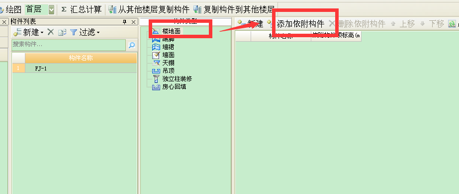

    剛學圖形,新建房間不會,麻煩大神能新建一個房間給我看下,最好有截圖和解釋。

  • 新建房間的時候很容易的,只要新建房間構件就行了,但是你要把天棚、地面、踢腳等依附構件都選好,或者說都添加好,否則只有房間,沒有裝修的工程量的。
    就是定義完一個房間,然后選上右邊的相應的樓地面,然后點添加依據構件,把每一個構件都添好了,然后直接點布房間就可以了。

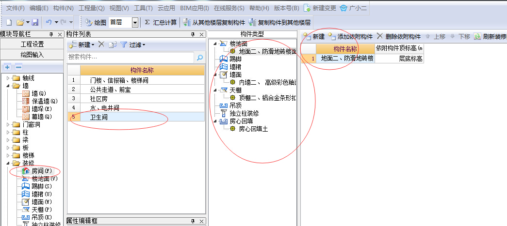

  • 先把所有的做法安裝 裝修表建立,如:地面、樓面、墻裙、墻面、頂棚。在按照做法把定額套進去。
    剩下的就是 建立各層的房間,然后把依附構件添加到相應的房間中,再去平面 點著畫進去就行。

  • 土建房建裝修布置,先按各種地面、墻面、天棚分別定義,分別套子目,然后定義不同房間,把地面、墻面、天棚、添加在不同的房間中,布置房間。

  • 你好:在房間構件下面,分別按地面,踢腳線,墻面,天棚,吊頂定義構件,定義房間后添加上述構件,然后布置即可。可以看一下軟件幫助。

  • 1、根據設計要求及相應做法分別建立相應的,樓地面、踢腳、墻面、墻裙、天棚、吊頂、獨立柱裝修、房心填土等等構件;2、分別建立相應房間名稱并建立相應的房間構件(如樓面、踢腳、墻面。。。。。。),選擇所對應的設計構件(已套做法);3、布置對應全部房間匯總計算即可。
