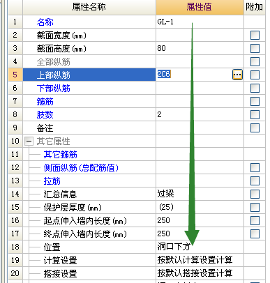

    你好:不可以用圈梁定義,你想想洞口頂上是過梁,洞口底是圈梁鋼筋計算合適嗎?軟件里可以定義過梁把標高定義為洞口底標高就可以了。伸入墻內(nèi)長度可以輸入一下。
    可以和過梁一樣定義好后智能布置。定義時用GL下。

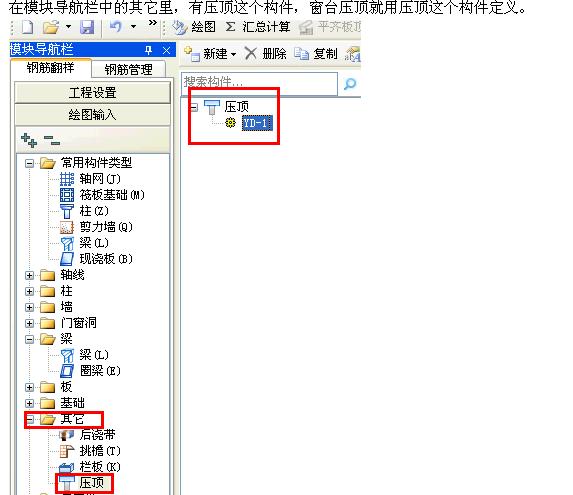

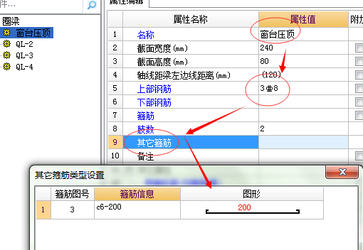

  • 你好:1、用圈梁來定義。套定額子目的時候也是用圈梁來套用。
    2、標高如何設定啊?都是距地900高的窗戶
    --------頂標高設置為窗戶的底標高即可。
    3、用過梁來布置也可以的,但是布置起來很麻煩,如果通長布置的話,修改兩邊深入墻的長度還需要自己修改。
    4、用圈梁布置,簡單,而且鋼筋計算準確,導入圖形中也沒必要轉(zhuǎn)換構件,直接套用圈梁子目。
    壓頂
    2015-06-14 14:04:43
