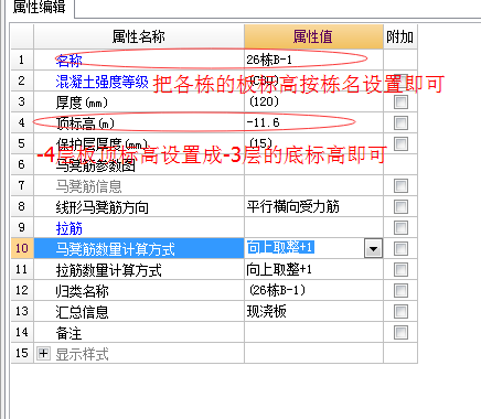

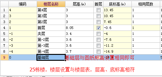

    答:1、一張圖紙要建三個(gè)單元不同高度的樓層,設(shè)置樓層時(shí),以最低單元標(biāo)高設(shè)置。其它兩單元構(gòu)件頂標(biāo)高、底標(biāo)高改動(dòng)成各單元實(shí)際標(biāo)高即可。如下截圖:

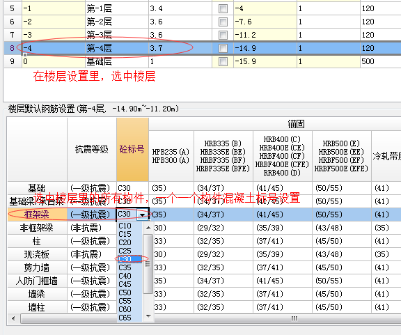

    2、樓層混凝土信息要在樓層設(shè)置里輸入,選中樓層,在下面混凝土,鋼筋錨固,搭接表里設(shè)置,這層里有什么構(gòu)件,就選中這個(gè)構(gòu)件的混凝土設(shè)置即可。如下截圖:

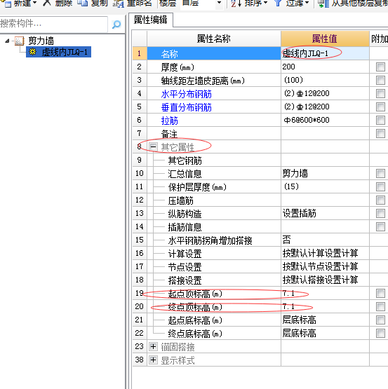

    3、圖上表明虛線墻柱頂面標(biāo)高為  7.1m,因一層的頂標(biāo)高是7.45m,二層的底標(biāo)高是7.45m。所以在一層的墻、柱構(gòu)件定義時(shí),在其它屬性里,把墻、柱構(gòu)件的頂標(biāo)高定義成7.1m即可,如下截圖。
