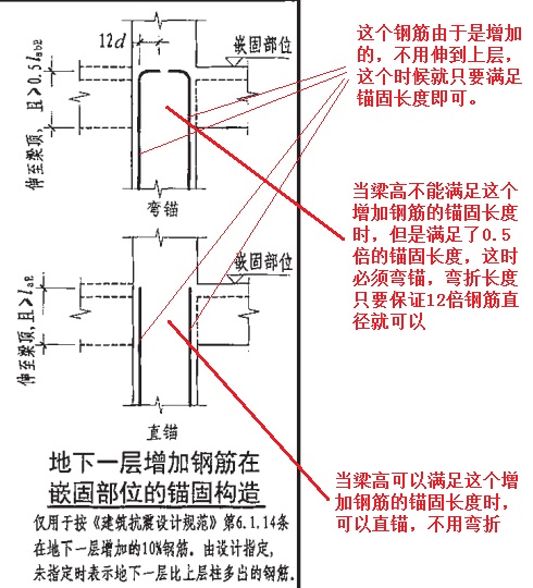

  • 11g101-1第58頁右邊的那幅圖是什么意思
    圖下的小字部分講的是什么意思???有點不理解,請高人指點下
    g101-1
    11g101-1第58頁右邊的那幅圖是:為了滿足抗規第6.1.14條的要求,在地下一層增加10%的柱縱向鋼筋,如果不是這個,那么地下一層比上一層的鋼筋多,也采用這個。

  • 就是說地下1層比上層鋼筋多的部分,直錨或彎錨的大樣圖。
