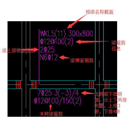

如圖所示,圖紙原位標注在右上左上方,可是畫出來沒有左上和右上的原位標注,平法表格也沒有,怎么處理?
