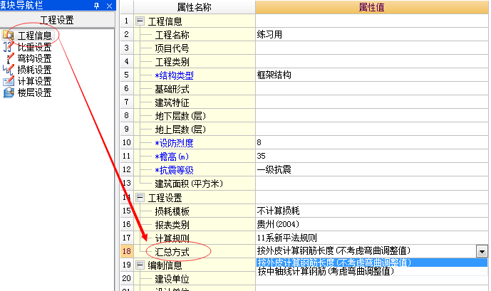

    各位老師好。 問題一:客觀的來說,廣聯(lián)達(dá)鋼筋計算是應(yīng)該按外皮長度還是中心線長度?定額只說按設(shè)計長度。如果按外皮長度,廣聯(lián)達(dá)是不是用外皮計算出的長度乘以鋼筋的 重量/米 ?這樣的話是不是就讓外皮長度變成了中心線長度了呢?計算重量是不是應(yīng)該用中心線長度的? 問題二:如果有區(qū)別,那我和班組對量的時候用中心線長度,和甲方就盡量爭取按外皮長度可以嗎?
    各位老師好。 問題一:客觀的來說,廣聯(lián)達(dá)鋼筋計算是應(yīng)該按外皮長度還是中心線長度【這個各省規(guī)定是不一樣的,所以廣聯(lián)達(dá)才有兩個選項的】?定額只說按設(shè)計長度【設(shè)計圖示尺寸,具體還是要結(jié)合當(dāng)?shù)囟~計算規(guī)則的】。如果按外皮長度,廣聯(lián)達(dá)是不是用外皮計算出的長度乘以鋼筋的 重量/米 【是的】?這樣的話是不是就讓外皮長度變成了中心線長度了呢【不是的,使用哪個長度,其實折減系數(shù)已經(jīng)綜合在定額了了】?計算重量是不是應(yīng)該用中心線長度的【是的】? 問題二:如果有區(qū)別,那我和班組對量的時候用中心線長度,和甲方就盡量爭取按外皮長度可以嗎【完全可以,在我們江蘇省都是中心線長度的】?

  • 各位老師好。問題一:客觀的來說,廣聯(lián)達(dá)鋼筋計算是應(yīng)該按外皮長度還是中心線長度?定額只說按設(shè)計長度。如果按外皮長度,廣聯(lián)達(dá)是不是用外皮計算出的長度乘以鋼筋的 重量/米 ?這樣的話是不是就讓外皮長度變成了中心線長度了呢?計算重量是不是應(yīng)該用中心線長度的?
    ---------軟件可以選擇按照外皮計算還是按照中心線計算。和甲方用外皮的量來計算鋼筋重量,和班組可以按照中心線來對量。實際下料是按照中心線來下料的。

  • 問題一:客觀的來說,廣聯(lián)達(dá)鋼筋計算是應(yīng)該按外皮長度還是中心線長度?
    回答:這二個方法都可以,計算結(jié)果是一樣的,軟件中按外皮考慮了彎曲調(diào)整值,按中心線就不考慮彎曲調(diào)整值,所以說方法不一樣計算結(jié)果是一樣的,這與定額設(shè)計長度是一致的。要注意的是按外皮軟件乘以一個調(diào)整值,按中心線軟件就不乘調(diào)整值。
