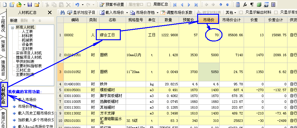

小z 2015-06-10 11:08:59 | 北京市 計價軟件GBQ4.0 | 8044查看 1回答
可遇難求 鉆石專家
答題: 105072 被贊: 41847
在做計價軟件組價時,因定額人工單價有改變,需要修改定額人工單價,單修改不了,人工單價應該在人工單價的“市場價”里輸入修改。
