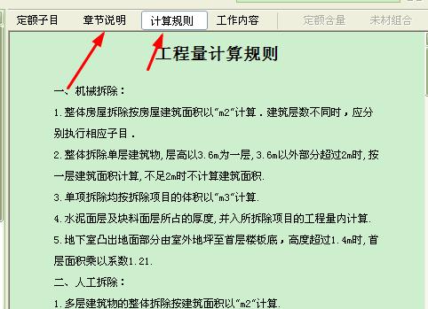

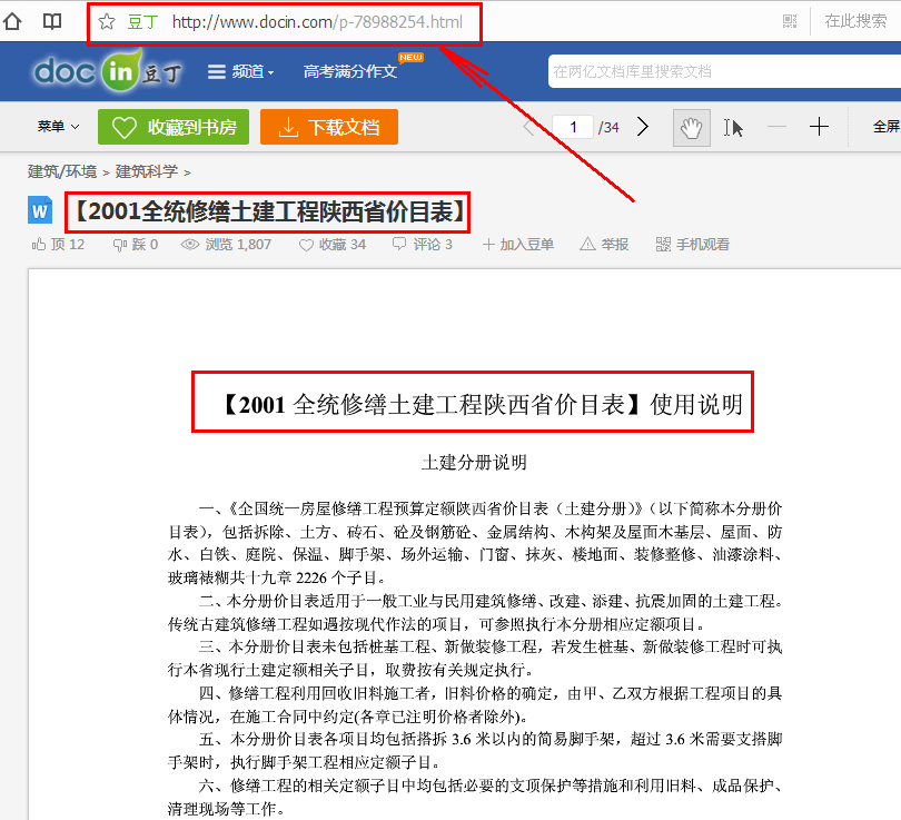

  • 誰有陜西2001年修繕定額說明,如果么有在那里可以查詢的到嗎?謝謝誒,急用
    主要看拆除定額說明,整體房屋拆除定額包含了地面以下基礎拆除嗎?另外整體房屋拆除是否適用3~4層的樓房拆除,希望各位高人指點。如誰有電子版的說明麻煩給我發郵箱493949975
    網上有,去下載吧。
    修繕定額
    2015-06-08 15:08:45
  • 在定額計價軟件內應該查得到的:
    修繕
    2015-06-08 15:03:58
