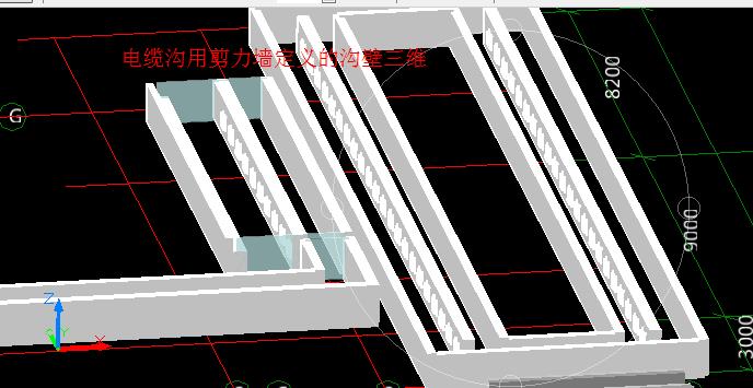

    如圖,我在畫鋼筋,可是電纜溝看不懂,能看出來有剪力墻,可是不知道哪是哪,也不知道怎么畫,最好能有個完成之后的鋼筋屬性截圖,稍微詳細一點,麻煩了

    電纜溝可以用筏板定義溝底板,,兩邊側壁用剪力墻來定義,在其中輸入對應的鋼筋,截圖中的鋼筋可以分段來設置,不用連在一起布置,設置鋼筋的彎折,只要鋼筋總長度對了就可以了.剪力墻上部的5根鋼筋,可以用圈梁來定義和布置也可以直接在壓墻筋欄中輸入.兩種方法都可以的.

  • 你這是配電室的電纜溝,溝底用筏板定義布置,溝壁用剪力墻定義布置,要注意中間隔墻有砌體墻上面帶圈梁(帶減口),上面的蓋板應該是鋼制的(圖小看不清),仔細看一下剖面圖,沒有蓋板的地方就應該有預埋槽鋼。

  • 你好:按剪力墻和筏板構件定義。
