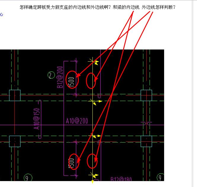

甜蔥 2015-06-02 12:23:41 | 山西省 鋼筋算量GGJ2013 | 11201查看 3回答

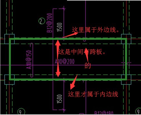

你好:這是跨板受力筋的外邊線。

圖中負筋跨板受力筋標注長度位置是支座外邊線嗎

請問在鋼筋算量軟件中,板的外邊線可以畫到梁的內邊線嗎?

板負筋和跨板受力筋的布置問題
老師好,請問負筋是不是要布滿整個梁?還是只布置到跨板受力筋范圍的邊上?
這兩塊板的受力筋,采用平行板邊線面置對嗎,該如何布,謝謝
老師好,請問圈住的板負筋和跨板受力筋應該怎么布置
