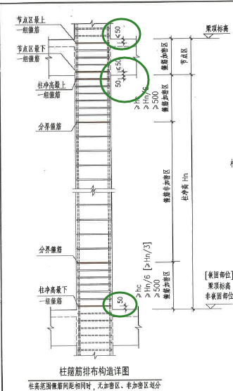

    關于計算設置箍筋根數取整加1,是依據什么編制和計算原理,比如規范什么的,因為查找了相關計算規則,也沒能解決問題,審計人員一口咬定軟件計算的工程量不對,取整加1是指柱的最頂層上面加一根,而軟件計算的是每層都加。軟件計算每層都加,有什么原則嗎。請指導,我是真的遇到問題了!
    你好:軟件只是一個算量工具,它是按照你的要求進行計算的。沒有規范要求具體怎么算法。對量時要結合手算的結果來調整計算設置。盡量讓軟件計算的結果同手工計算一樣。
    審計人員一口咬定軟件計算的工程量不對,取整加1是指柱的最頂層上面加一根:這種說法也是不對的,12G901-1中明確了具體的起步尺寸。
