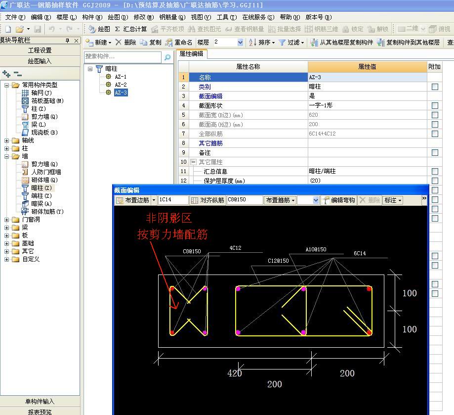

  • 這樣的柱子應該怎么定義?
    陰影部分怎么定義?是在墻里設置么?希望帶有示意圖的回答、謝謝
    柱子
  • 陰影

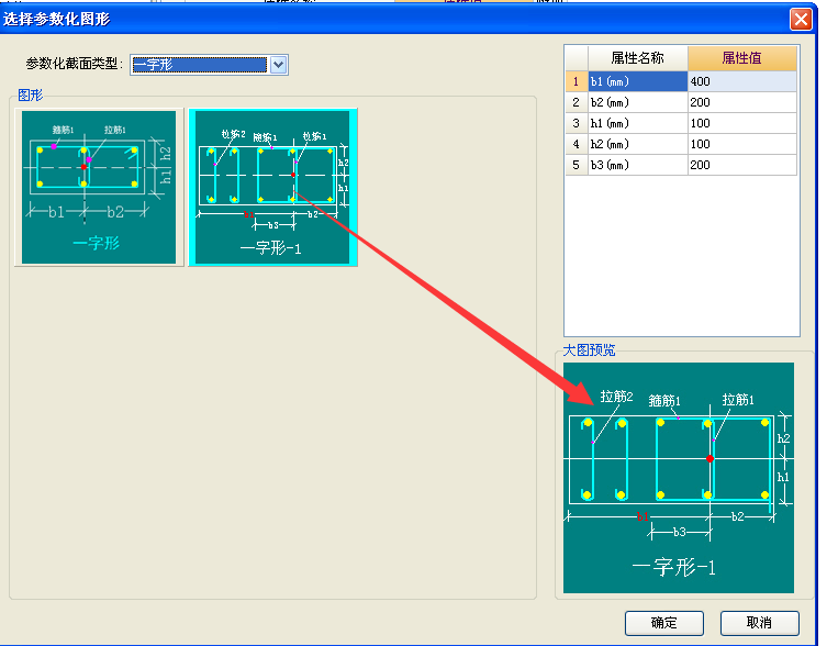

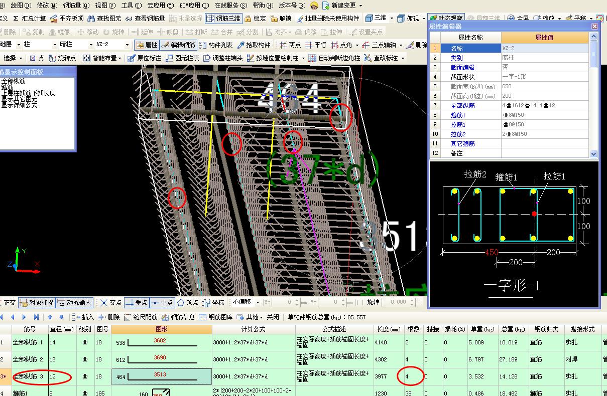

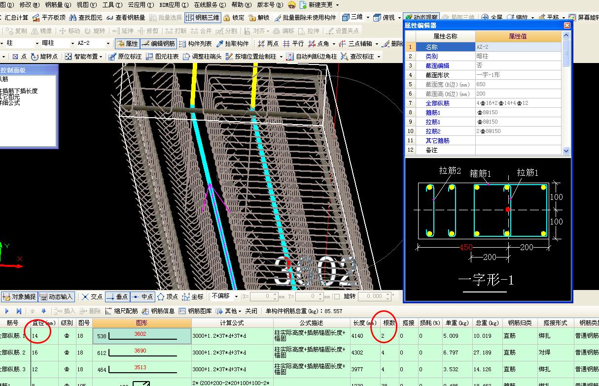

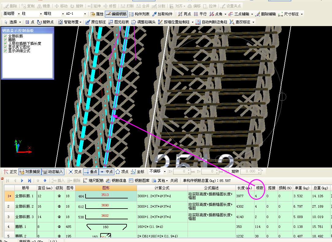

    參數化暗柱可以直接編輯,但垂直筋的位置不準確
    建筑行業快速問答平臺-答疑解惑
    2015-06-01 14:09:22
  • 那這個和異形暗柱定義無相干,這是一字形參數化暗柱,用一字形-1圖形進行編輯就對了。
    2015-06-01 15:55:47
  • 你好:定義暗柱時選擇代有約束邊緣的暗柱定義,在里邊輸入信息就可以了。

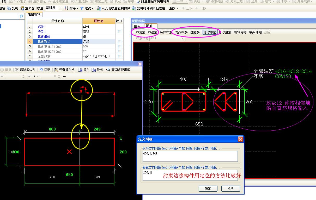

    2015-06-01 09:29:42
  • 陰影部分怎么定義?是在墻里設置么?希望帶有示意圖的回答、謝謝
    答:陰影部分與非陰影部分一齊定義的,編輯截面改為是進入。LC區,250+400=650
