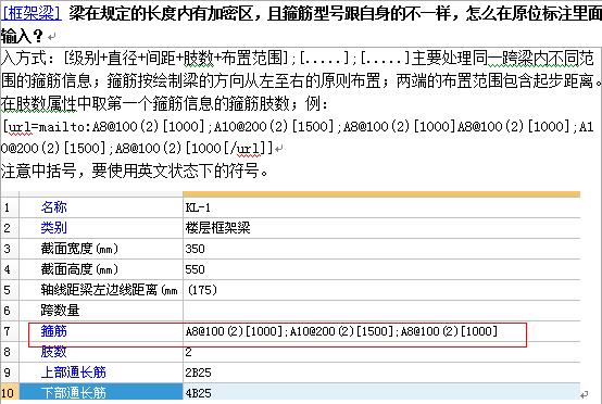

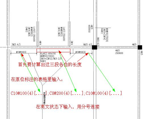

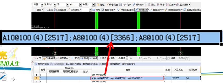

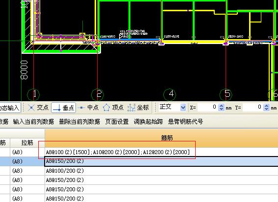

按照上圖來輸入
量出相應的長度來
如下輸入
2015-05-31 19:07:11
紅梅傲雪 鉑金專家
答題: 183746 被贊: 53942
記住,是在英文或者是大寫輸入狀態下,輸入符號
