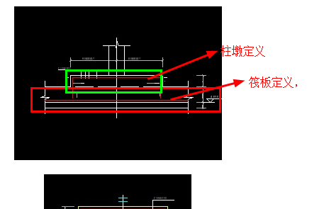

  • 獨(dú)立基礎(chǔ)的上層筋怎么定義
    筏板上的獨(dú)立基礎(chǔ),這樣的鋼筋怎么定義呀?
    筏板
    上層
我來答 收藏  舉報(bào)
    用上柱墩定義布置計(jì)算。

  • 當(dāng)獨(dú)立基礎(chǔ)設(shè)計(jì)要求有面部和底部鋼筋時(shí),要用斜杠的方式輸入,斜杠剪是底部鋼筋,斜杠后是面部鋼筋。

  • 你好:你的截圖軟件里是按柱墩來定義比較好。不是獨(dú)立基礎(chǔ)上筋。沒有的鋼筋可以不輸入,把默認(rèn)的去掉。
