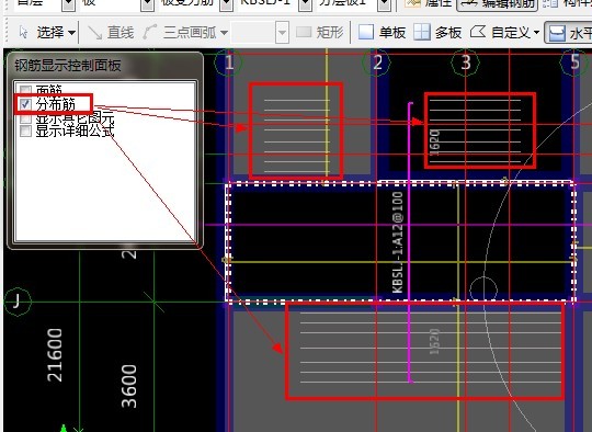

    大家好,如圖所示的板配筋,底筋圖紙給出是c8@200的,面筋只有圖紙畫出的X方向的跨板受力筋,這樣的板沒有Y方向的面筋合理嗎?但是這個位置上下相鄰的板的板都有除X方向以外的Y方向面筋呢?那這塊板有沒有Y方向的面筋呢?請各位老師指教。
    板受力筋
    問題補充:還有些板圖紙沒有表示出面筋,只有圖紙說明里面說配C8@200的雙向底筋,這是代表這塊板就沒有面筋嗎?
    首先看看圖紙有沒有文件說明,描述圖紙未畫出的鋼筋是什么規格,如果沒有文字說明,那就是軟件自動按照計算設置里的設定規格計算分布筋的

  • 這塊板有Y方向的面筋,只是不需要手動布置,Y向的鋼筋就是跨版受力筋的分布筋。

  • 這是合理的。。這是跨版受力筋。。跨版受力筋,,與負筋,軟件自動布置分布筋的。。你可以匯總后鋼筋三維看看。??聪聢D,,答疑解惑
    是的,,沒有面筋,還有負筋,跨版受力筋的,,看看還有沒有溫度筋,,
