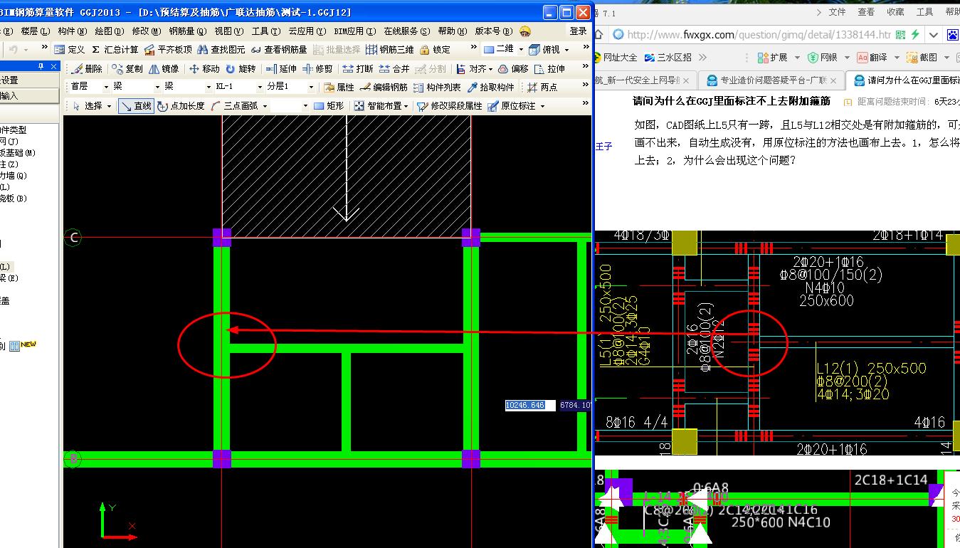

  • 請問為什么在GGJ里面標注不上去附加箍筋
    如圖,CAD圖紙上L5只有一跨,且L5與L12相交處是有附加箍筋的,可是用GGJ怎么畫不出來,自動生成沒有,用原位標注的方法也畫布上去。1,怎么將附加箍筋畫上去;2,為什么會出現這個問題?

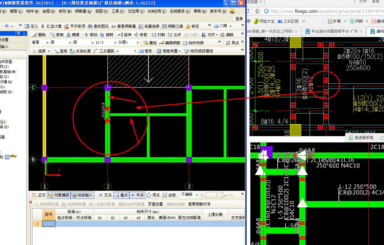

    原位標注
    相交

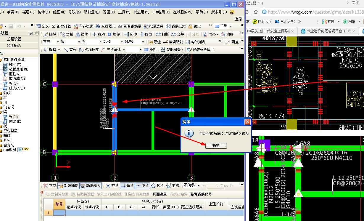

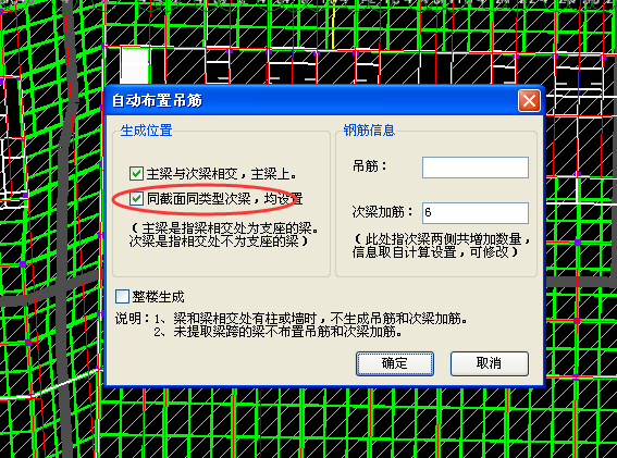

    答:下圖是單獨單點生成的方法,自動生成途中,只選擇兩根梁。注意:這兩根梁如果在其它位置存在,也會生成的,軟件生成不合理的,可以用刪除吊功能刪除的,還可以查改的。

  • 同截面的也要勾選上,但也遇到軟件無法識別布置上去,也不清楚是什么原因,這就需要手動在原位標注中的相應跨中輸入。
    原位標注
