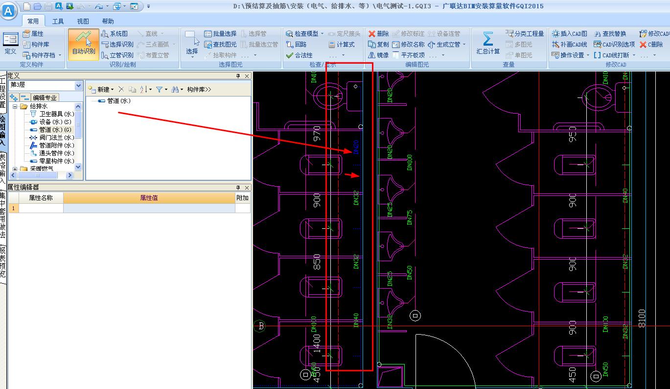

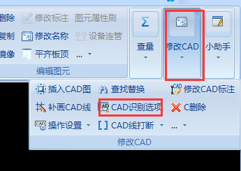

    如圖1,我的CAD想自動設別管道,CAD圖紙是這樣的,同一條線相同圖層相同顏色,但是是不同規格的管道,CAD里面線是斷開的,用軟件識別的話假如識別DN25.會把其他的也識別進去,試了很多次都不行,然后如圖2,有個大神告訴我是因為軟件默認多少距離內就會識別進去,可以設置這個距離,我找了好久找不到,請問有大神知道怎么設置嗎,如果設置不了單這個自噴給水管道足夠我弄整整兩天,愁死我了~~

    回復:這個圖紙有標識,可以用標識識別,但是需要先識別噴頭在識別管道;想按噴頭個數自動識別,這個圖紙也沒有問題,如果解決不了,把圖紙發我離線,我幫你看看。設置距離的位置在,
    廣聯達服務新干線
    這個圖紙應該沒有你說的那么復雜。實在不行,發我離線。

    答:今天魯工沒有上線吧,我給你找出設置的方法,順手識別一次,雖然不是很理想,但修改一下不合理之處,也是可行的方法。
