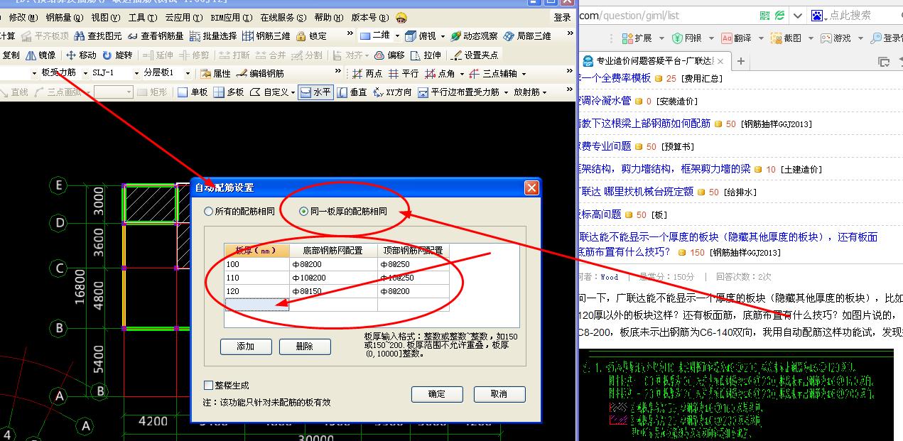

    請問一下,廣聯達能不能顯示一個厚度的板塊(隱藏其他厚度的板塊),比如一層我想顯示120厚的板塊,隱藏120厚以外的板塊這樣?還有板面筋,底筋布置有什么技巧?如圖片說的,110厚的板塊,未注明板面鋼筋為C8-200,板底未示出鋼筋為C6-140雙向,我用自動配筋這樣功能試,發現如果布置了面筋(沒畫底筋的),這個功能就無法選定那塊板(不能在這塊板上自動布置上底筋了這樣),請問這樣除了手畫還有什么軟件功能自動畫上去嗎?
    ——:自動配筋是適合沒有布筋的現澆板,如果布置上現澆板,就不能自動布筋了,您想選擇,也不能布置的
