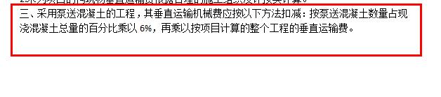

    河北08定額中地面砼現場是地泵,應有泵送費的,垂直運輸費中包含的是砼現澆時垂直運輸費的,用泵送后,計算泵送增加費,然后在垂直運輸費中減去.河北08定額中有說明的,如果計算泵送費后,垂直運輸費是按泵送部分所點總砼的比例乘上6%扣減垂直運輸費.
