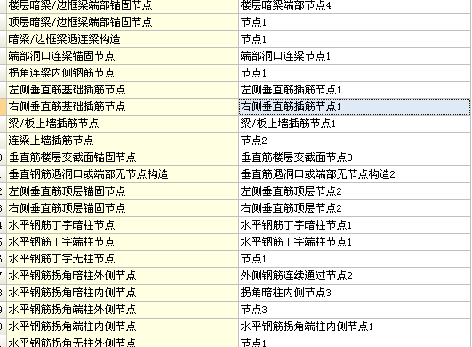

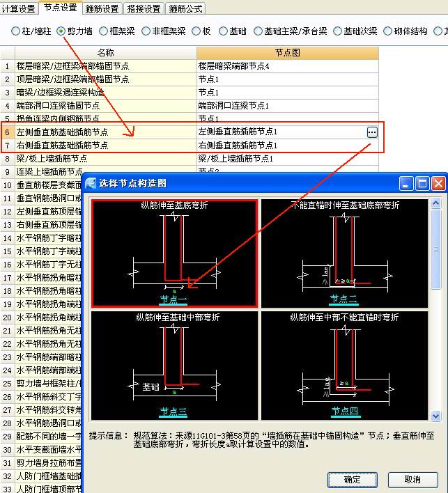

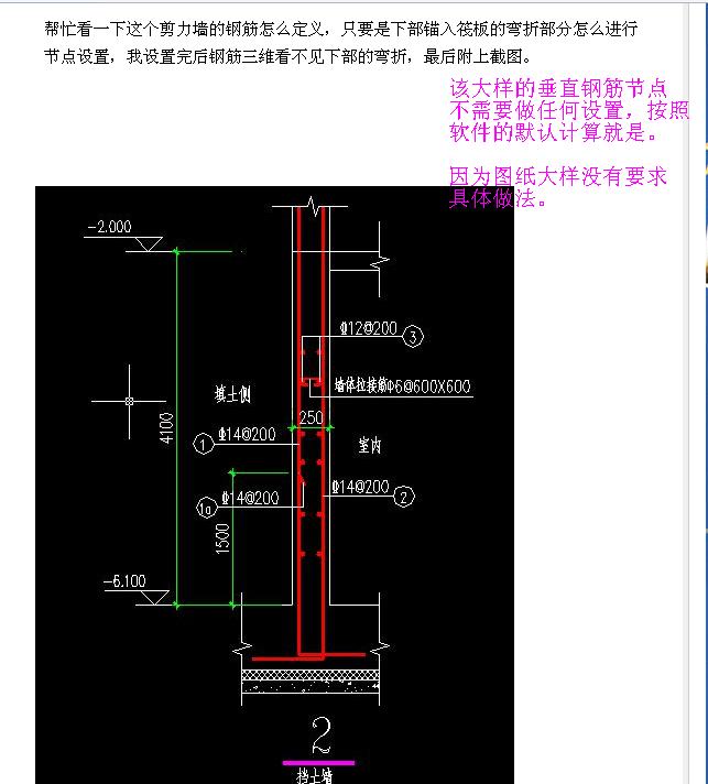

    幫忙看一下這個(gè)剪力墻的鋼筋怎么定義,只要是下部錨入筏板的彎折部分怎么進(jìn)行節(jié)點(diǎn)設(shè)置,我設(shè)置完后鋼筋三維看不見下部的彎折,最后附上截圖。

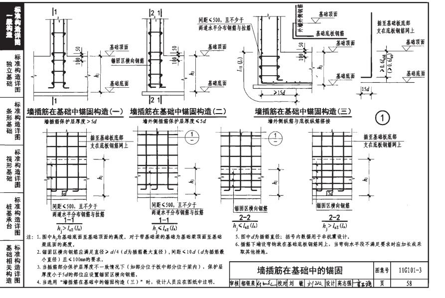

    答:》》》》按11G的要求15*d下部彎折的平直段。

  • 可用剪力墻定義,設(shè)置鋼筋構(gòu)件設(shè)置不同的高度分別用[]隔開表示不同的高度
    2015-05-23 11:05:25

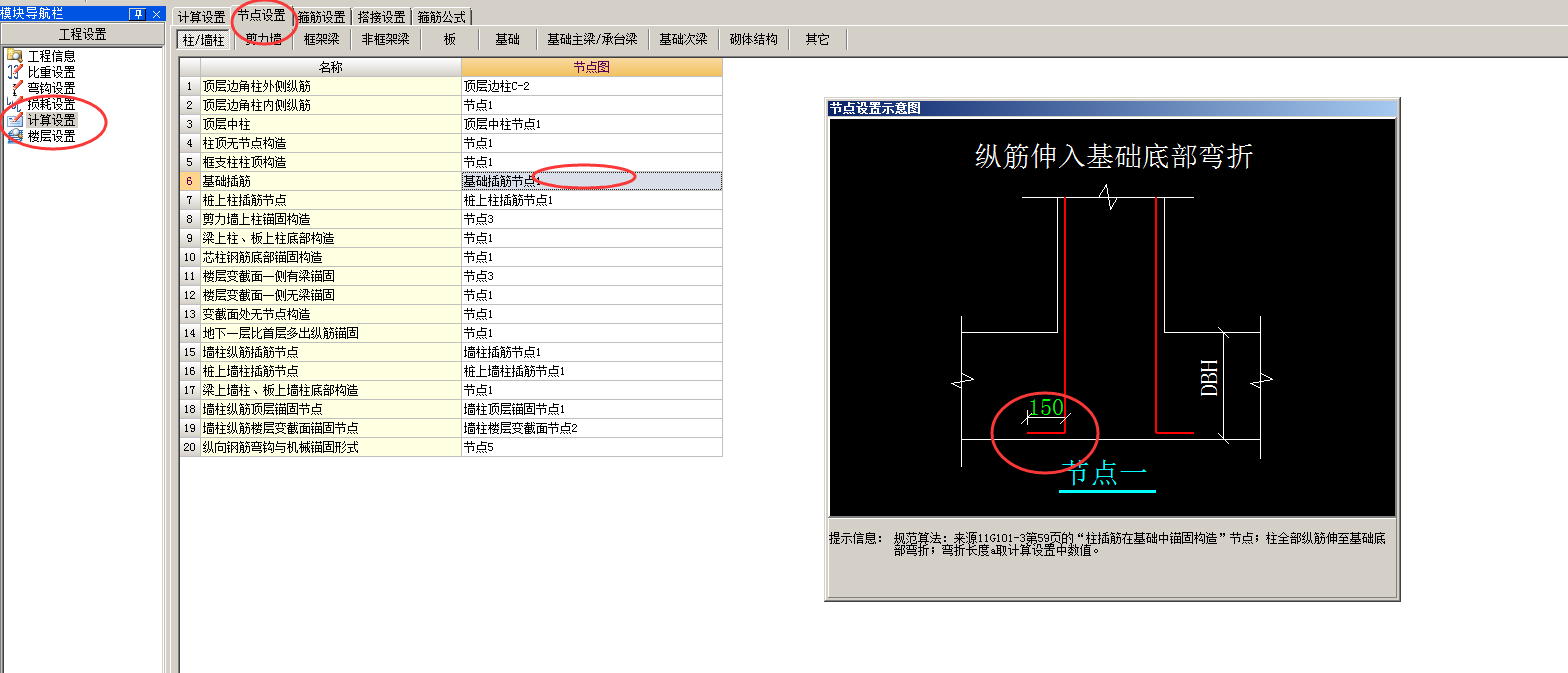

  • 根據(jù)設(shè)計(jì)總說明 直接修改 基礎(chǔ)插筋的彎折 a值 即可。注意圖紙 1a 鋼筋是 底部加強(qiáng)筋,需要在 其他鋼筋 中輸入經(jīng)過手工計(jì)算后的鋼筋。

  • 廣聯(lián)達(dá)繪制出的圖形最后鋼筋計(jì)算后查看三維不一定和圖紙是一模一樣的,但是可以修改節(jié)點(diǎn)設(shè)置中的剪力墻基礎(chǔ)插筋數(shù)據(jù),以圖紙數(shù)據(jù)為依據(jù)進(jìn)行修改,計(jì)算出來的鋼筋量是一樣的。但是三維圖像的顯示就不一定是一樣的。
