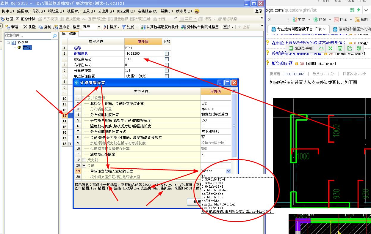

    如何將板負筋設置為從支座外邊線畫起,如下圖
    支座外邊線
    板負筋
    答:》》》》按下圖方法設置布置即可。 答疑解惑 廣聯達服務新干線 建筑行業快速問答平臺-答疑解惑

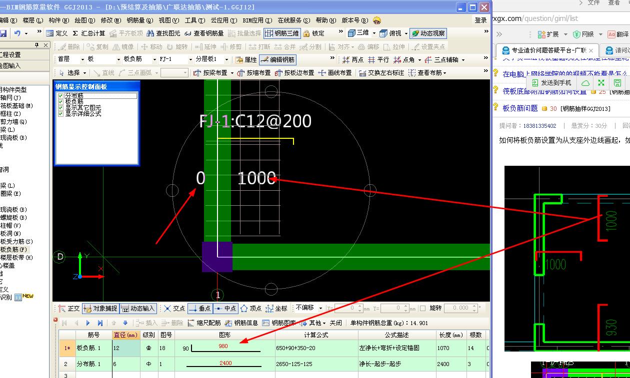

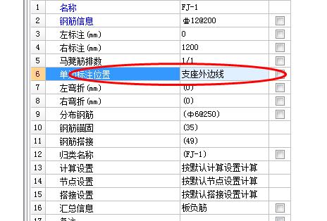

    在定義板負筋時把一邊標注輸入為0,然后在板負筋的單邊標注位置選擇為支座外邊線即可.在布置上后,軟件會自動按外邊線計算的.

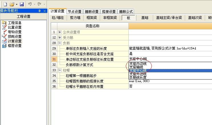

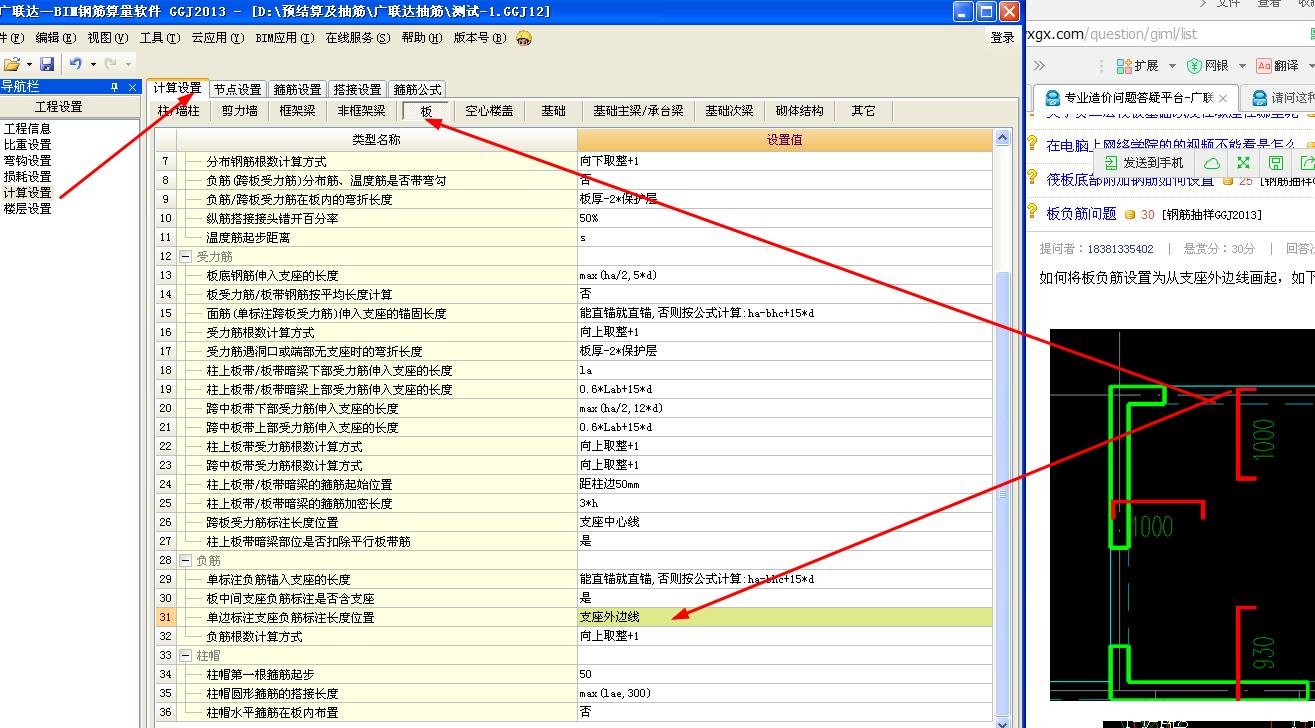

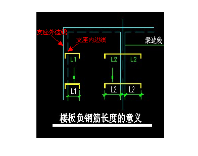

  • 當設計的標注是不包括支座的寬度時,就可以在工程設置中“支座外邊線”設置。 板負筋答疑解惑
