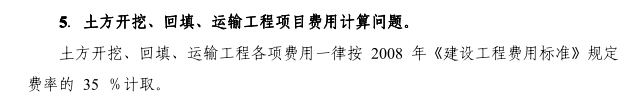

  • 遼寧省08定額土石方部分定額子目價格高于市場價較高,所以才有了土石方部分的費用按35%計取的規定
