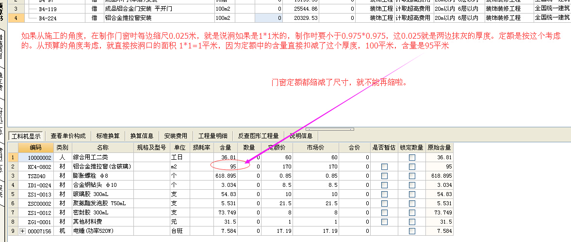

    請高手給我解釋一下門窗縮尺的具體情況。洞口與鋼副框加工縮尺尺寸為上、下、左、右各縮尺15mm;鋼副框與主框的加工縮尺為上下左右各縮尺25mm。那么請分別以M1010,C1010為例,計算它們的附框長度,門窗面積
    問題補充:我現在寫的就是合同要求,按合同要求結算

  • 單獨簽訂門窗合同可以按門窗面積計價,門窗單價包括附框價在內就可以了。

  • 建議找一門窗圖集,從里面的詳圖可以清楚的看明白的。
    另外河北的門窗均是按洞口面積計算的。

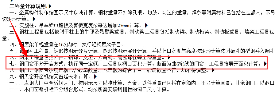

  • 鋼窗的計算規則是按洞口面積計算的,不需要扣減洞口與窗框之間的縫隙。
    縮尺

  • 你好“門窗工程量是安洞口尺寸計算的,設計加工是按設計尺寸計算的。
