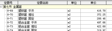

    塑鋼窗1633中,每樘百葉面積為2.3平米。每樘鋼化玻璃面積為1.56平米,夾層玻璃為1.42平米,這種情況要怎么套定額啊?請教,謝謝!

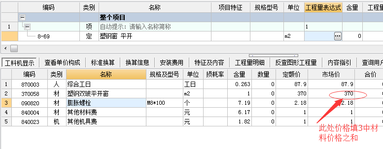

    簡單方法:按開啟方式直接套塑鋼窗子目,因為一堂窗子有3中材料,直接輸入塑鋼窗價格可定不行,
    可將3種材料價格加起來計入定額中,或在子目中補充3中不同材料價格

    塑鋼窗1633中,每樘百葉面積為2.3平米,每樘鋼玻璃面積1.56平米,夾層玻璃1.42平米,你可以直接套用塑鋼窗安裝的子目,把其中的塑鋼窗以成品價代入.

  • 塑鋼門窗套定額是直接按洞口面積進行套用子目的,塑鋼窗1633中,每樘百葉面積為2.3平米。每樘鋼化玻璃面積為1.56平米,夾層玻璃為1.42平米,這只是設計要求,不用細化。你這就是塑鋼窗5.28平米。
