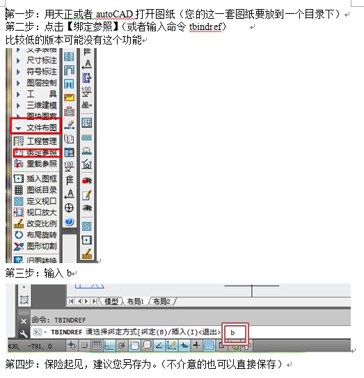

  • 你好,在CAD圖的圖層中點擊看一下是不是有外部參照,如果有就把外部參照綁定就可以顯示了

  • 這么處理一下試試

  • 答:看你用的天正版本號是多,6,分解一次,7,分解二次,8,分解三次,9,分解四次,然后批量轉舊為T3。再導入廣聯達。OK。
