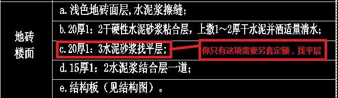

  • (重慶)b.20厚1:2干硬性水泥砂漿粘合層,上撒1~2厚干水泥并灑,,應該套哪項?
    干硬性水泥砂漿
    砂漿

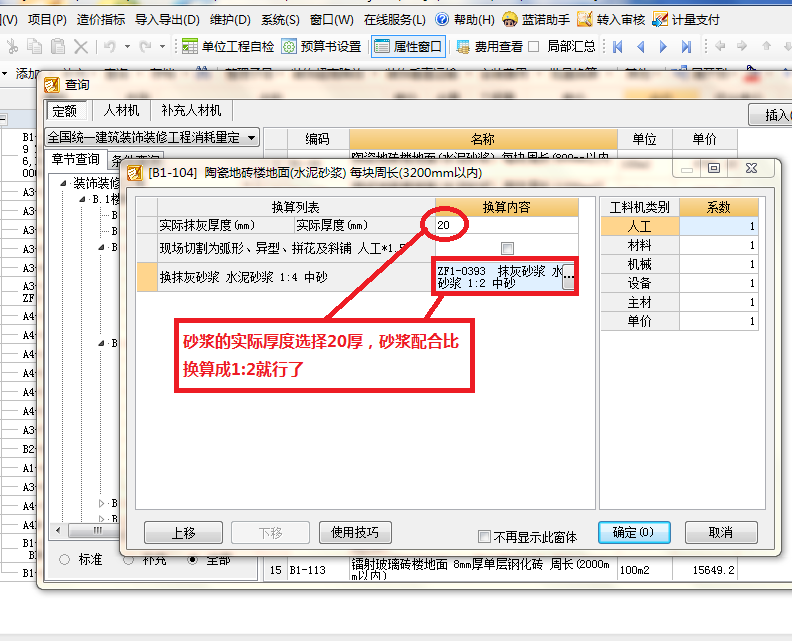

    你的問題只有c項,要另套定額,20厚的水泥砂漿找平層,其他的項目,已都包含在鋪地磚的項目內了,不需要再套定額了看好當地定額,有干硬性水泥砂漿就換算,沒有就換算成1:2的水泥砂漿就行了,但厚度要20厚

  • .20厚1:2干硬性水泥砂漿粘合層,可以套用水泥砂漿找平層的定額子目項 即可;上撒1~2厚干水泥... 可以套用 加漿抹光的定額項;
    該項包含在貼磚面層中,它屬于結合層,不用套定額的.
