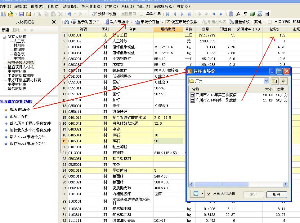

    信息價是下載后通過軟件自動載入,還是手動在軟件中載入,如果網上沒有信息價怎么辦?我在軟件中該怎樣載入信息價?

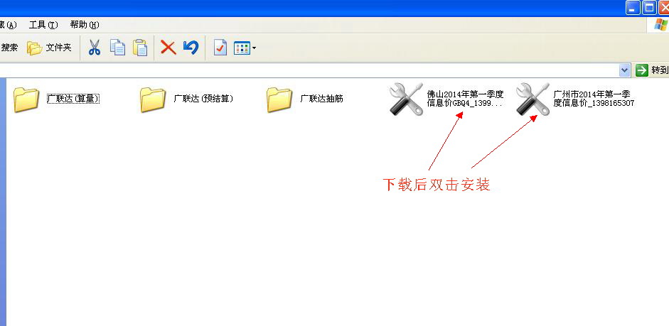

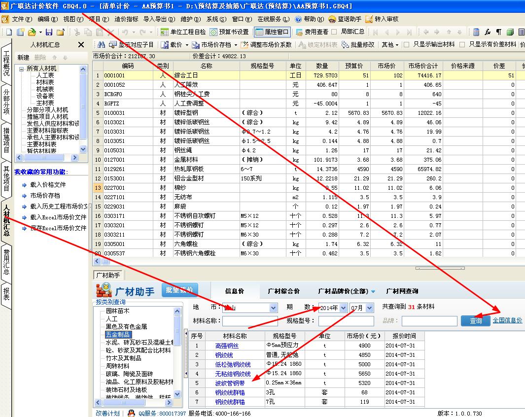

    答:::下載后雙擊安裝。然后在人材機界面載入市場信息價即可。也可以人材機界面,按下圖方法查取。
    載入信息價
    載入
    2015-05-02 14:39:00
  • 是手動在軟件中載入的
    網上沒有信息價
    就只能直接手改信息價了
    在軟件有一個載價的功能
    就可以載入信息價
