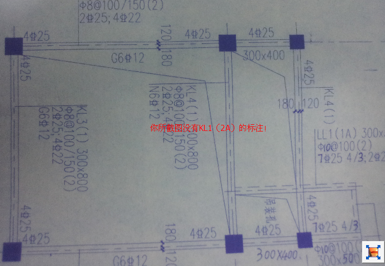

    如圖,解釋一下KL1(2A)的配筋,以及后來(lái)出現(xiàn)的300*400的含義
    配筋
    問(wèn)題補(bǔ)充:是KL1(2)

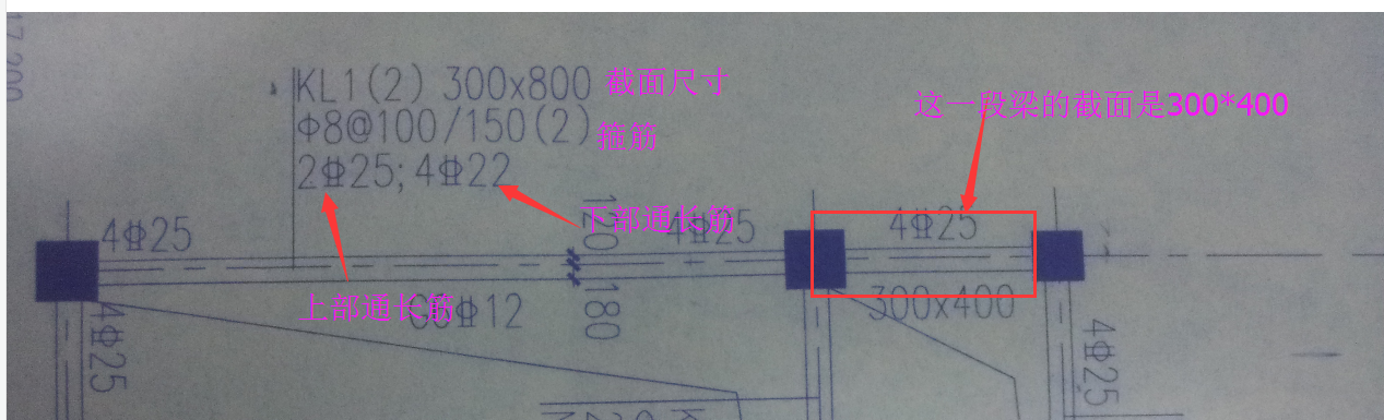

    如圖,解釋一下KL1(2A)的配筋,以及后來(lái)出現(xiàn)的300*400的含義 框架梁1兩跨,A表示懸挑梁,1跨懸挑,300*400是梁的截面尺寸原位標(biāo)注

  • 梁的變截面:本段梁修后為300寬,400高
    2015-04-28 15:06:20
  • KL1(2A),2跨一端懸挑,第一跨截面300*800,面筋2C25,底筋4C22,腰筋6C12,箍筋A8@200;第二跨截面300*400,面筋4C25,底筋4C22,箍筋A8@200

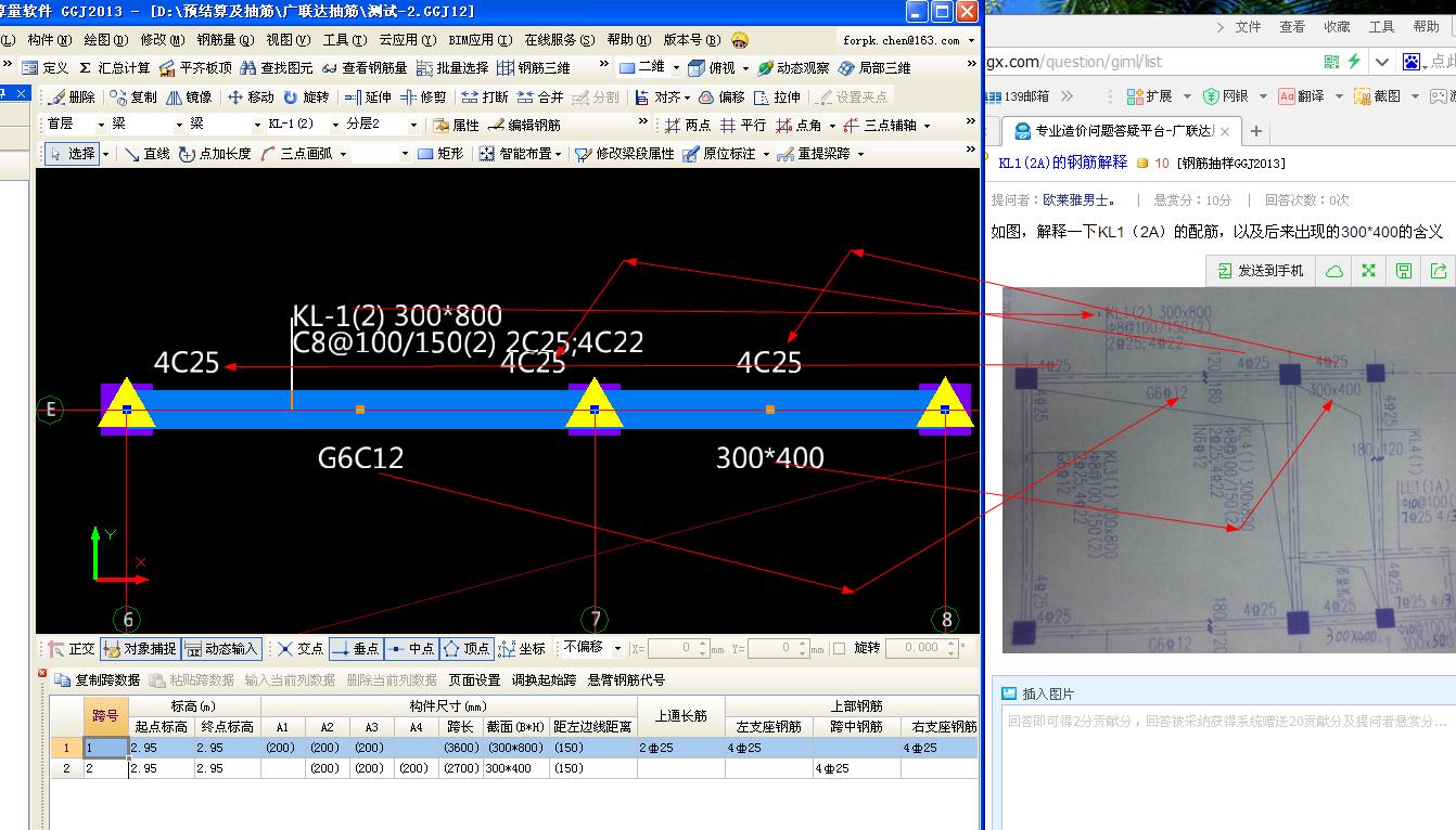

  • 如圖,解釋一下KL1(2A)的配筋,以及后來(lái)出現(xiàn)的300*400的含義
    問(wèn)題補(bǔ)充:
    是KL1(2)
    答:300*400是此段的梁截面。按下圖方法輸入即可。
