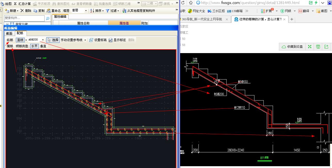

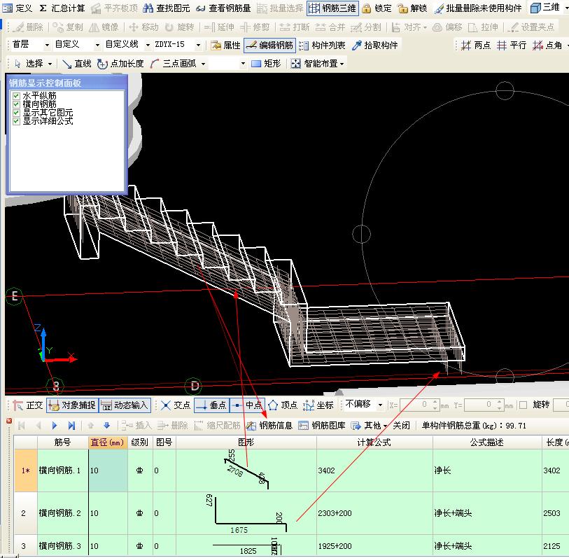

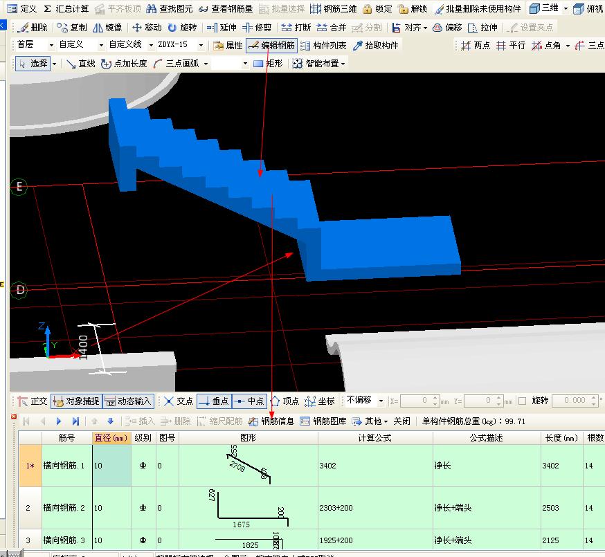

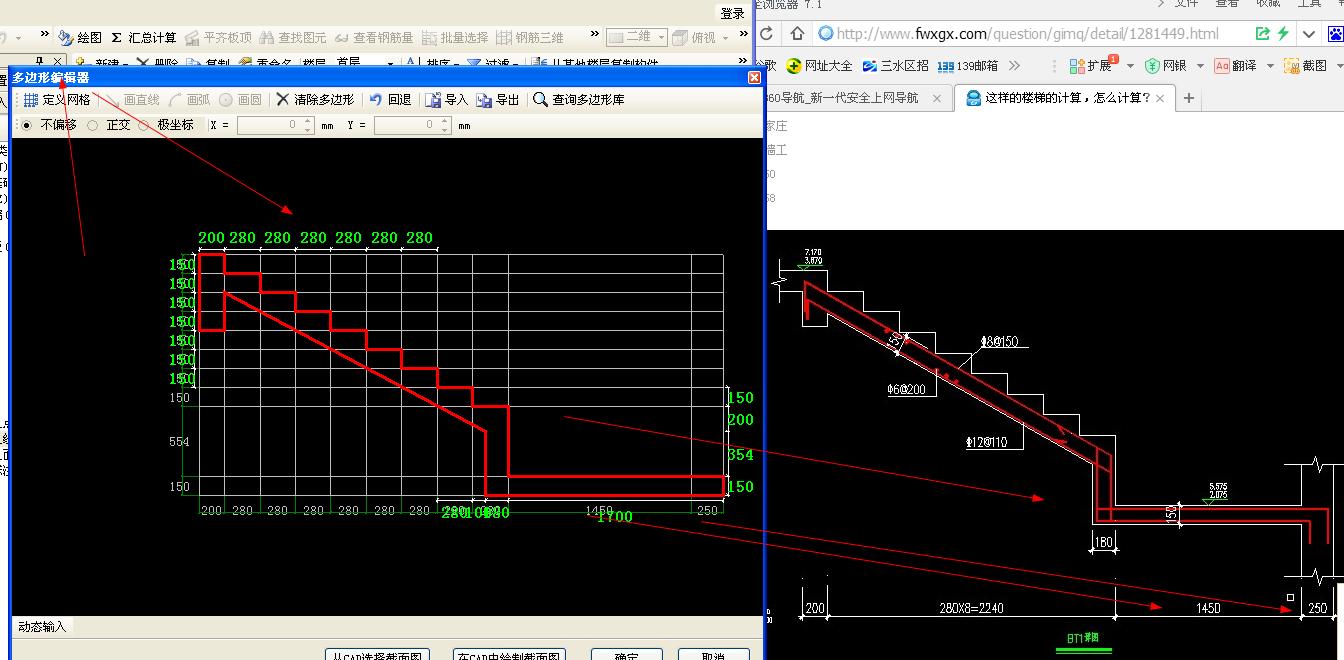

    答:鋼筋抽樣軟件樓梯鋼筋不用畫圖的,選擇圖集,修改綠色的參數(shù),保存退出即可。如果圖集中沒(méi)有對(duì)應(yīng)的圖集,算量不方便時(shí),可用下圖方法畫出。

  • 最好在 單構(gòu)件中 一次定義 樓梯的各種構(gòu)件,選擇 參數(shù)化 構(gòu)件 比較方便。
