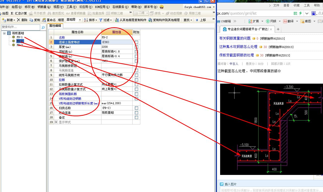

    地下室底板存在兩個不同標高的板頂標高,鋼筋軟件在定義繪制過程中應如何進行,具體看圖
    不同標高

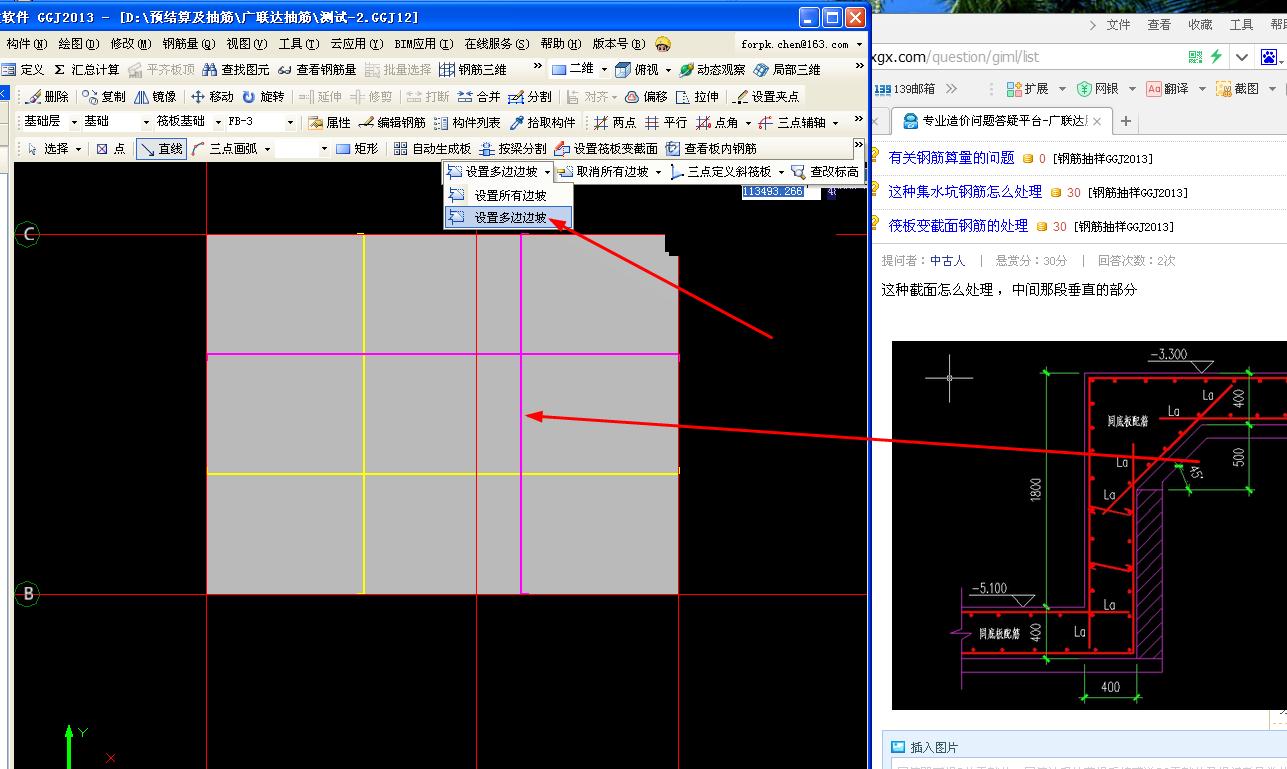

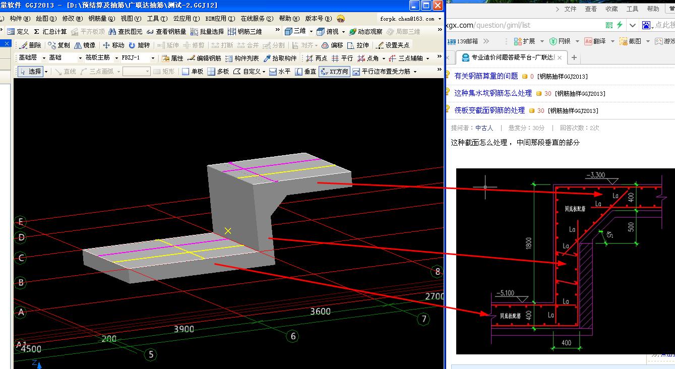

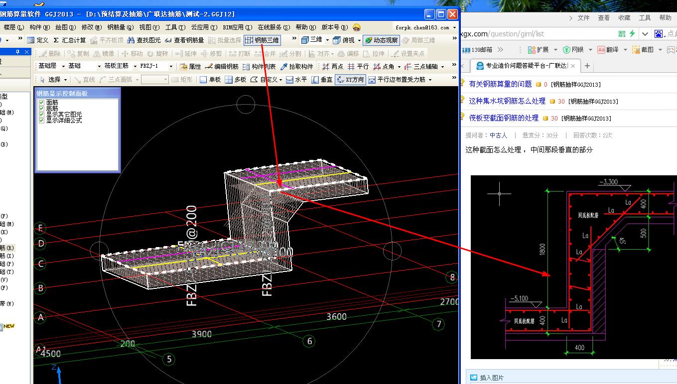

    答:先定義并布置兩塊不標高的筏板然后,設置筏板變截面,角底輸為90度。按設計圖要求布置雙層雙向受力筋,匯總計算即可。與下圖所不同的是上一級我畫的是45度,你的是90度即可。

  • 定義500厚度的筏板,頂標高分別設置為-4和-4.8

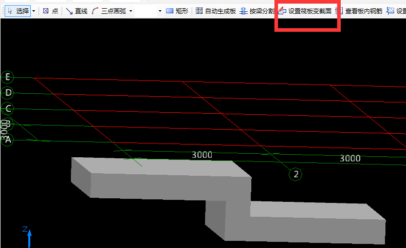

    然后選中兩塊筏板,進行設置筏板變截面
    如下圖所示
    不同標高

  • 不同標高的筏板基礎可以用筏板變截面的功能設置。

  • 畫好筏板后按不同標高進行分割,然后設置筏板變截面即可。
