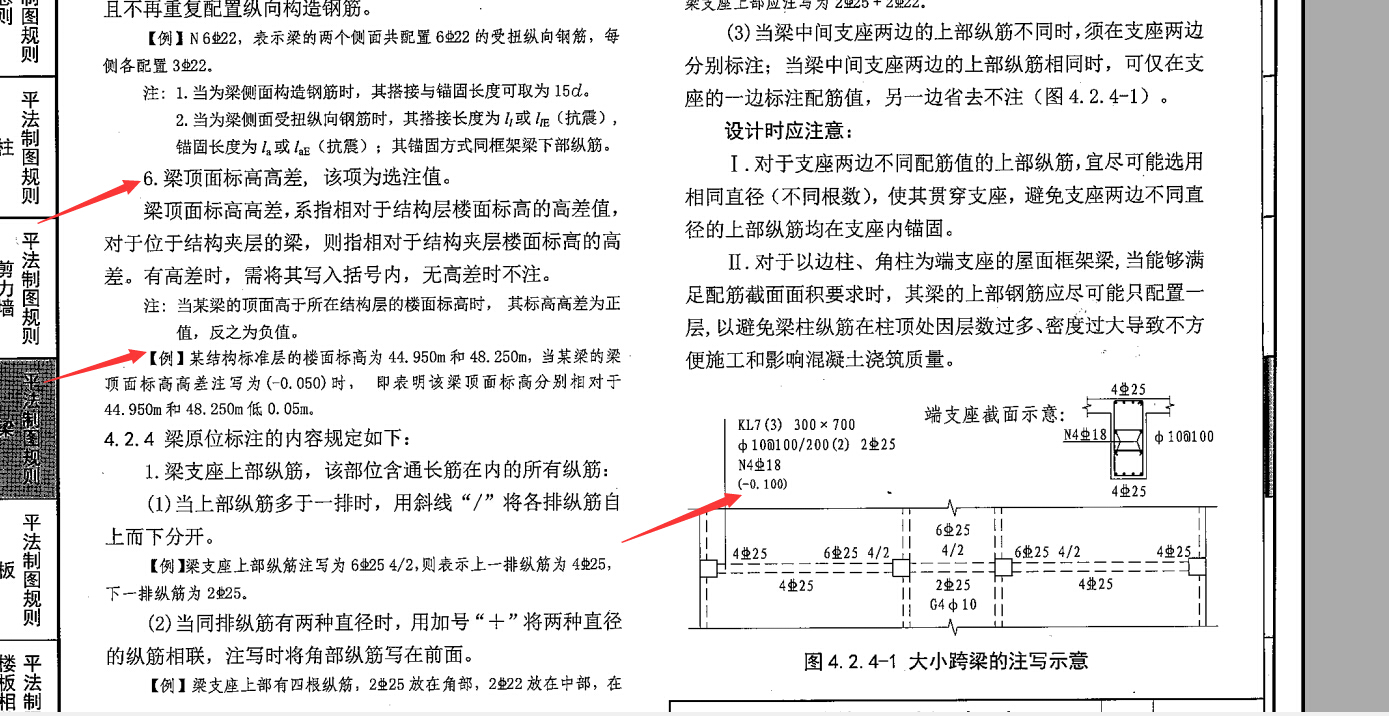

    我在識別1層的梁時,紅框內的標高是0.000,紅框外的標高是-0.7;但我在識別梁時,識別出來的所有梁標高都是0.000,我需要對紅框外的梁每根去調標高;問題1:請問是我那里操作錯了,才出現此情況嗎?問題2:如果操作無誤,可否有其它方法進行更為快捷的調整呢?

    如果您的設計圖紙上梁的集中或者是原位標注上給出的是:標注了-0.7,那么就可以直接識別標高的
    如果只是在說明內給出就不能識別標高的
    只能是根據定義的樓層的標高識別的
    可以拉框所有需要調整的梁,統一修改標高屬性的,不必單調
