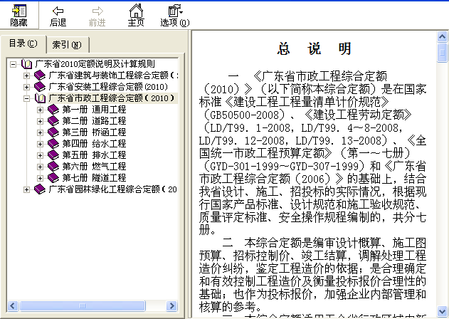

    是不是依據 市政工程工程量計算規(guī)范 GB50857-2013 如果是的話大概在哪個章節(jié),我翻了一下似乎沒有相關章節(jié),只有給排水和煤氣的。 如果不是的話工程量依據哪本計算規(guī)范? 另外,市政道路電力管溝工程要算哪些內容
    工程量計算的依據是執(zhí)行相應定額的計算規(guī)則,及現行的《廣東省市政工程綜合定額(2010)》(以下簡稱本綜合定額)是在國家標準《建設工程工程量清單計價規(guī)范》(GB50500-2008)。

  • 1.如是10定額(見下安裝定額說明): 如發(fā)生土石方工程時,另執(zhí)行《廣東省市政工程綜合定額(2010)》相應項目
    2.計算量:開挖、管道、檢查井安裝、回填等項目(具體對應圖紙)
