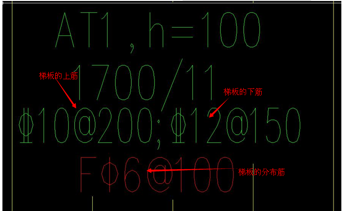

  • 請問一下圖中紅色區域內樓梯板配筋注釋表示什么意思?

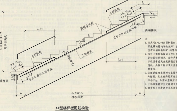

    你好:梯板的上筋圖中沒有要求通長布置時,按1/4梯板凈長考慮水平長度。

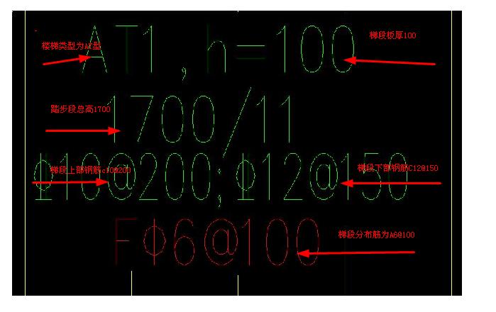

  • 這是個雙網AT樓梯,C10@200/C12@150表示梯板上部筋C10@200/下部筋C12@150
    FA6@100表示分布筋的信息,上部筋、下部筋的分布筋都是A6@100
