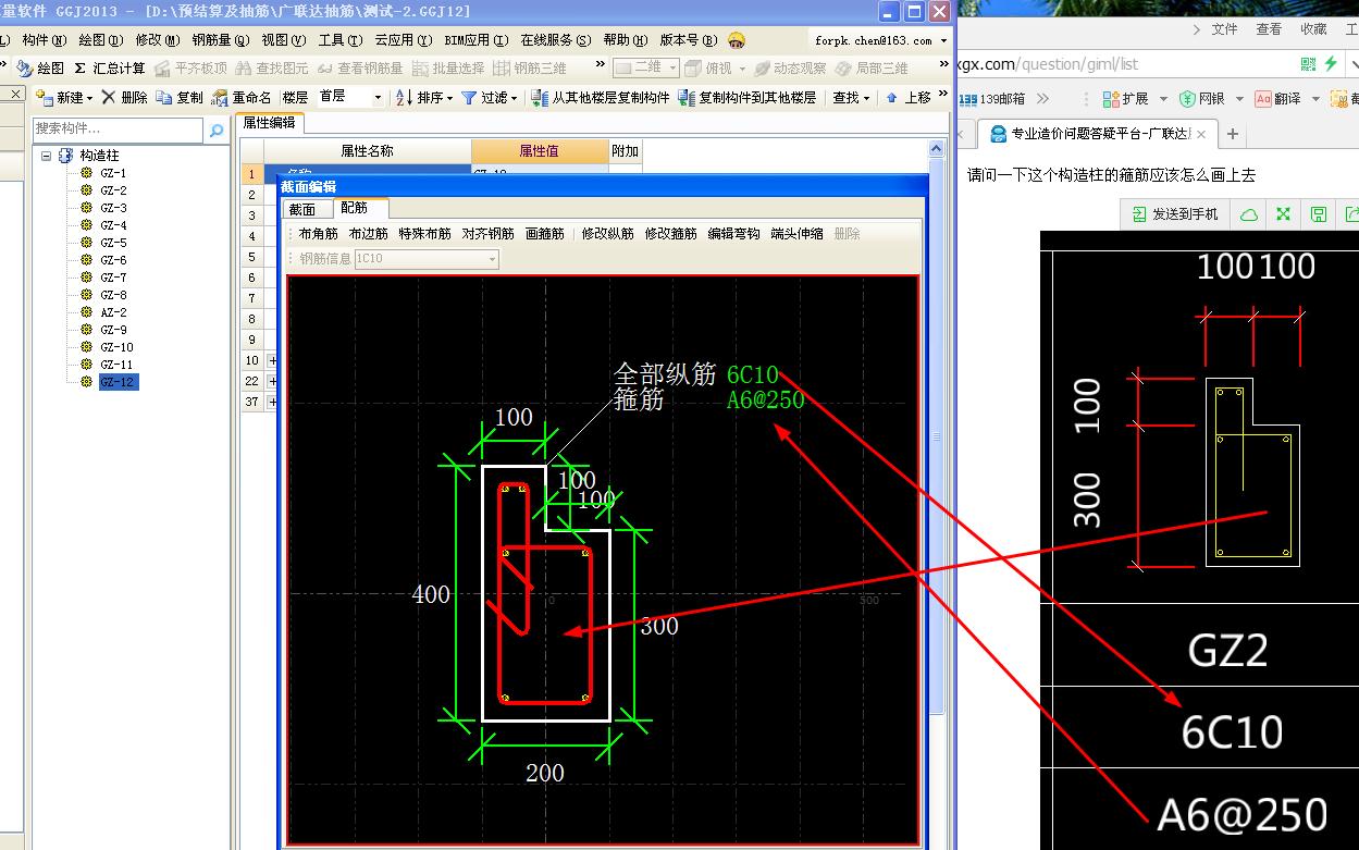

    請問一下這個構造柱的箍筋應該怎么畫上去
    箍
全部回答 (5) 首答僅用{{minutesHtml}}
    請問一下這個構造柱的箍筋應該怎么畫上去
    答:用下圖方法即,新建異形構造柱,畫出截面。配上鋼筋,修改箍筋外伸。然后刪除多移的縱筋,改為6C10。由于A6箍筋是一級鋼,要彎鉤的。
    箍筋

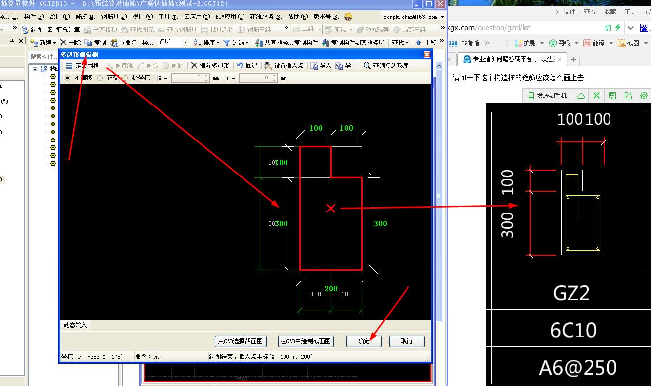

  • 直接在截面編輯里的點加長度直接繪制即可
    箍
    2015-04-17 09:44:52
  • 用異形柱繪制即可,調整砼標號

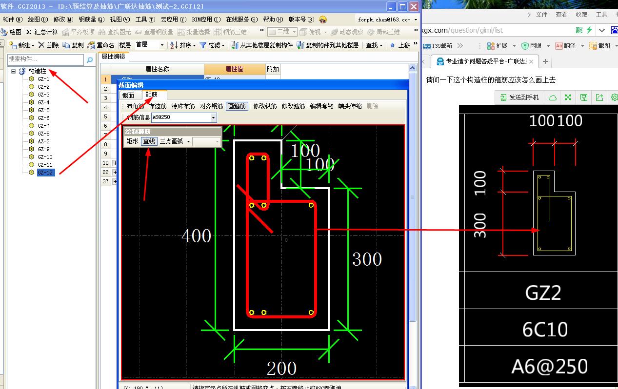

  • 可以使用柱截面編輯的功能
    1、首先可以使用特殊布筋中的偏移布筋,按照挑出這一段長度布置一根縱筋
    箍筋
    2、然后再使用布置箍筋中的直線功能繪制箍筋,彎鉤如果沒有的話,可以使用編輯彎鉤的功能即可。
