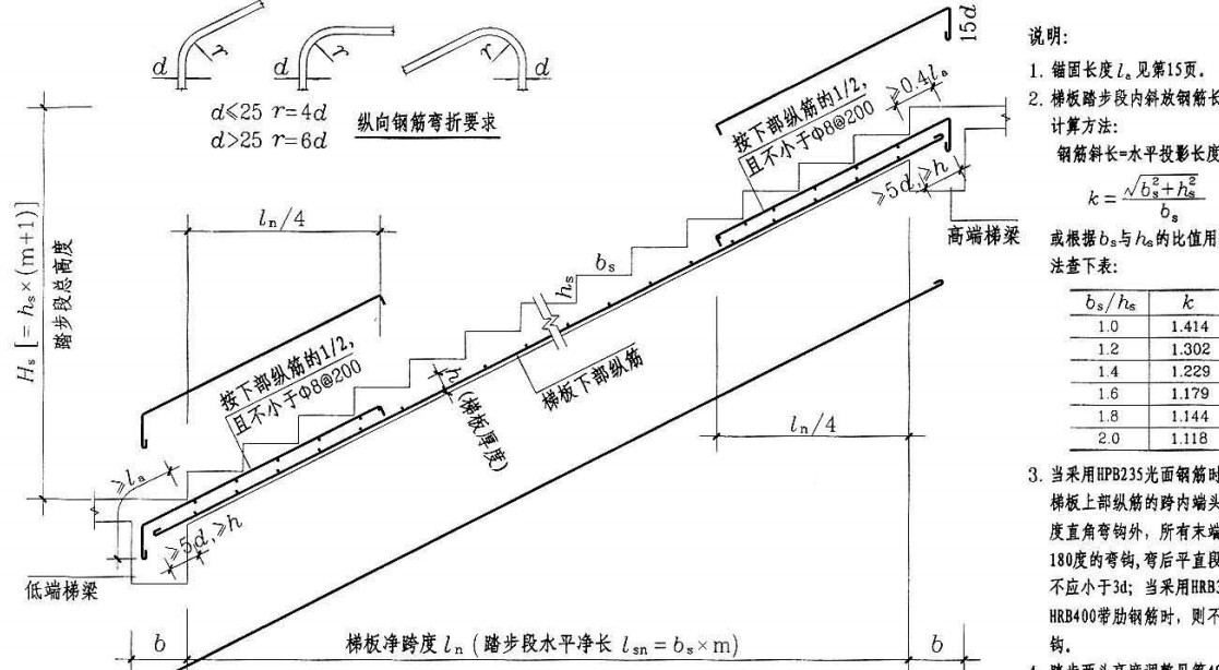

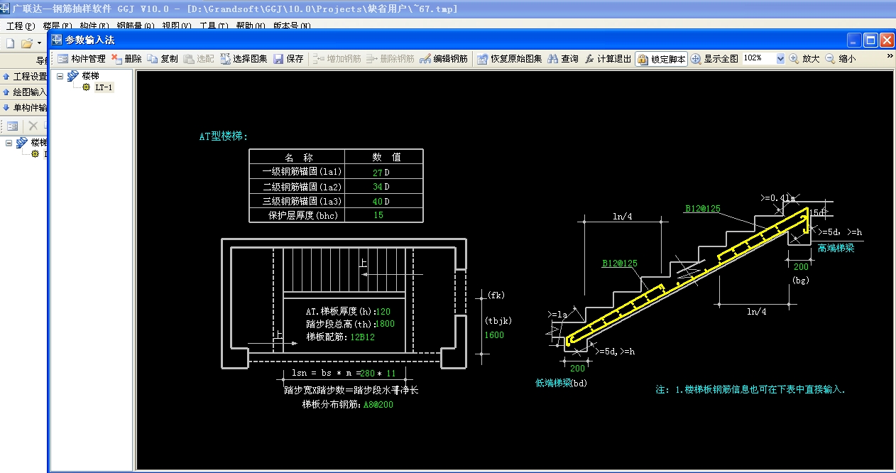

    廣聯達鋼筋算量單構件中,普通樓梯,其中有lx. ls. 需要填寫數據,不懂什么意思?謝謝
  • lx、ls表示樓梯上部斜向鋼筋水平長度,一般是樓梯凈跨長度的1/4!具體你看看03G101-2(樓梯)圖集!

  • lx. ls. 分別是什么意思?廣聯達鋼筋算量單構件中,普通樓梯,其中有lx. ls.,這個你在哪看到的。你選擇的是哪個?怎么沒有,樓梯上的數據按照設計輸入即可。
