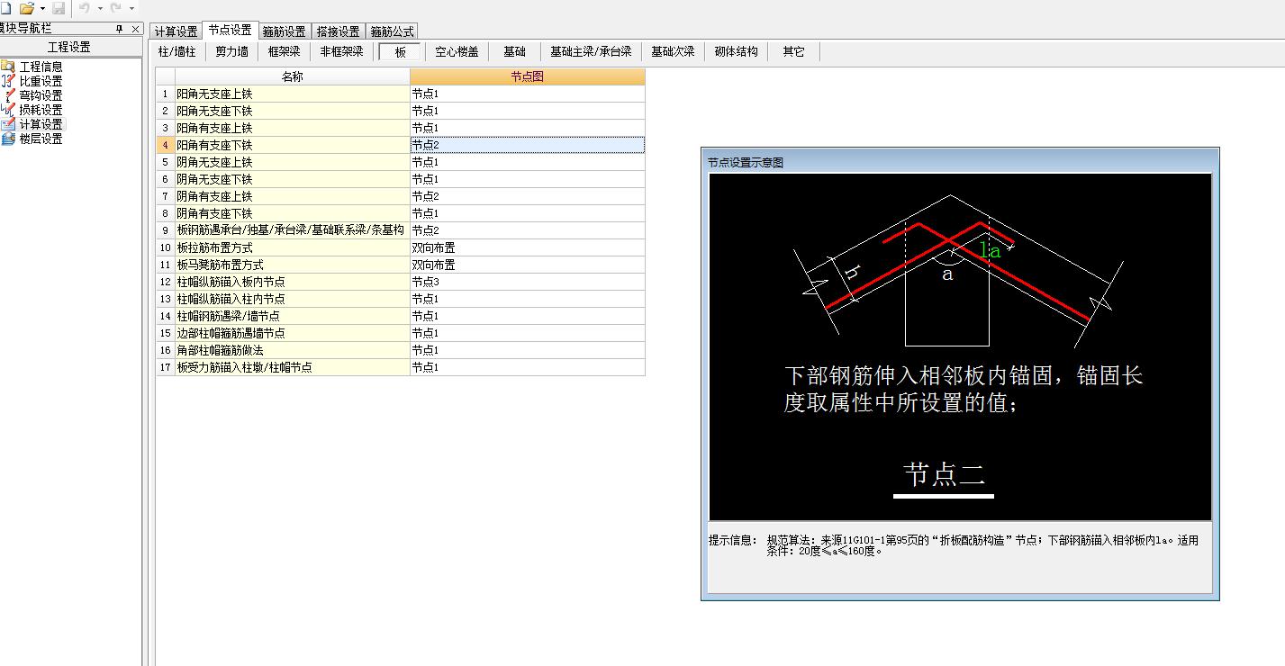

  • 請問坡屋頂的板鋼筋圖示是斜的怎么畫啊
    就是如圖 求問這上面顯示的鋼筋是彎折的啊 怎么畫啊~還有屋面梁的標高我也要從設置么
    坡屋頂
    您首先把現澆板設置好斜板,再布置受力筋就好了
    在工程設置,節點設置內可以設置的
    彎折
    2015-04-15 09:28:50
  • 1、你這個圖紙顯示的是斜屋面,首先你需要根據斜屋面來定義好斜板,然后使用板受力筋的功能布置到斜板上,鋼筋就自動是跟著斜板計算的。但是需要注意,一般情況下,面筋按照多板布置,底筋按照單板布置,這樣面筋按照斜板拉通計算,底筋按照斜板斷開錨固計算。
    2、屋面的梁是不需要單獨設置標高的,你只需要將斜板設置完畢之后,使用【平齊板頂】功能,就可以將屋面梁的頂標高隨著斜板走。
    2015-04-15 09:47:24
