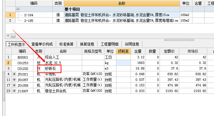

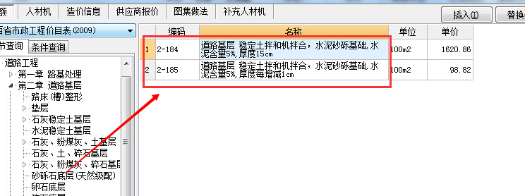

用市政定額的2-184、2-185子目直接計算。
將材料中砂礫石換為砂子就可以了。
