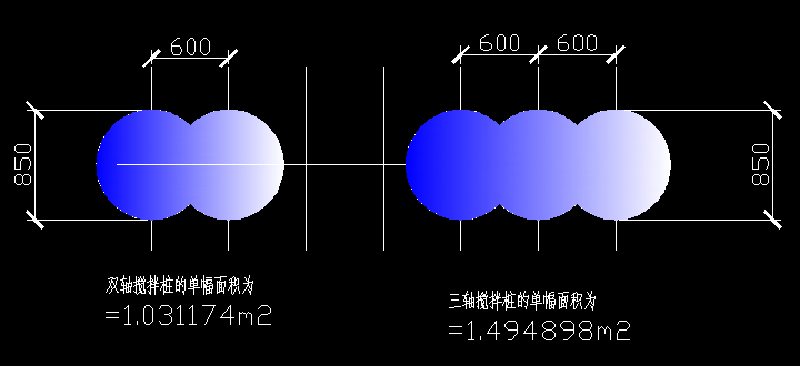

  • 水泥攪拌樁按投影面積×實際深度(投影面積是要扣除兩圓交叉重疊部分),一般按雙頭或三頭為一組來計算。投影面積應該是一組的面積。一組與一組間的交叉重疊部分是不扣除的,這部分在定額里面考慮了。下圖就是一個典型的水泥攪拌樁施工范例,從圖中可以看出,該圖中有可以數出有16幅深層水泥攪拌樁。工程量=每幅的截面面積*設計深度*幅數
    截面積
    借助CAD畫圖測算雙軸攪拌的單幅面積為(目前有三幅的施工工藝,若是三軸則按右側的工程量計算單幅面積)
    直徑700,軸距500的雙軸和三軸攪拌樁的工程量
    直徑850,軸距600的雙軸和三軸攪拌樁的工程量
