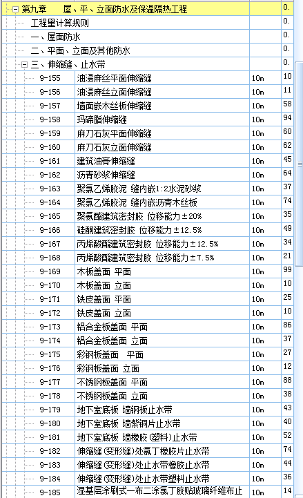

    不知道如何套取這個(gè)定額,感謝高人指點(diǎn),上部為304型不銹鋼板,梁底部鍍鋅鋼板,如下圖,上部套什么定額,怎么理解,下部怎么套定額,謝謝
    樓面變形縫

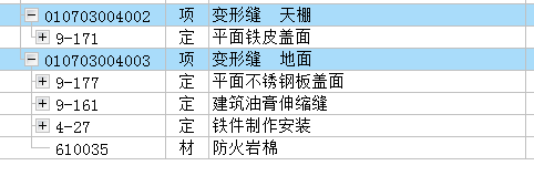

  • 變形縫填縫斷面取定:建筑油膏、聚氯乙烯膠泥斷面為30mm×20mm;油浸木絲板25mm×150mm:聚苯乙烯泡沫塑料50mm×150mm:其余均為30mm×150mm。變形縫止水帶:紫銅板止水帶系2mm厚,展開寬460mm:氯丁橡膠系2mm厚,寬度300mm;涂刷式氯丁膠貼玻璃纖維布止水片350mm。如設(shè)計(jì)斷面不同時(shí),用料可以調(diào)整,人工不變。
    根據(jù)圖紙變形縫縫寬150,根據(jù)填縫材料套取填縫定額(注意是樓板),套取蓋縫定額
    2015-04-12 05:44:45
  • 根據(jù)寬度采用相應(yīng)的伸縮縫子目,材料不同調(diào)正主材價(jià)格及含量,定額人工不可調(diào)。
    2015-04-12 05:53:14
  • 有相關(guān)的變形縫定額,直接套取
    2015-04-12 07:24:38
  • 江蘇04定額中有的
    2015-04-12 09:46:04
