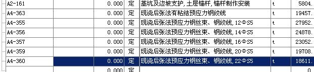

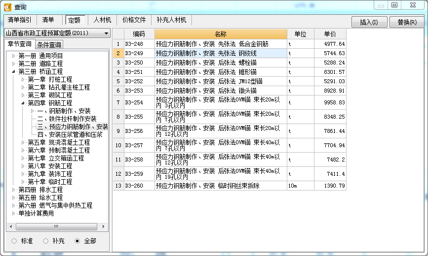

漂流瓶 2015-04-11 16:45:49 | 廣東省 計價軟件GBQ4.0 | 2389查看 2回答
舵手
答題: 4018 被贊: 153
你好,鋼絞線的定額中就考慮了,錨具鎖具,張拉機具等的因素,根據施工工工藝套取相應的定額
2015-04-12 06:30:16
在水一方 專家
答題: 42252 被贊: 8814
一般依據設計要求選套定額內相關子目完成:
2015-04-11 21:53:38
