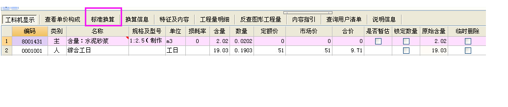

    石材樓地面。如圖。結(jié)合層砂漿套出來的含量2.02。但是清單特征中。是30厚1:3預(yù)拌水泥砂漿。請(qǐng)問是不是要換算含量?廣東地區(qū)。

    石材樓地面。如圖。結(jié)合層砂漿套出來的含量2.02。但是清單特征中。是30厚1:3預(yù)拌水泥砂漿。應(yīng)該在標(biāo)注換算下將水泥砂漿厚度換為30厚,也可以在含量里修改為3.03
    預(yù)拌水泥砂漿
    2015-04-11 14:58:01
  • 定額默認(rèn)應(yīng)該是20厚或者25厚的
    你看看   還有一個(gè)每增加5mm的定額
    你需要加套這條定額
    2015-04-11 15:02:14
  •         石材樓地面。如圖。結(jié)合層砂漿套出來的含量2.02。但是清單特征中。是30厚1:3預(yù)拌水泥砂漿。應(yīng)該是要換算含量的,廣東地區(qū)。
    2015-04-11 16:40:54
  • 3.塊料粘貼子目包括找平層和粘結(jié)層,定額項(xiàng)目中已列出相應(yīng)厚度(同類砂漿列總厚度,不同類砂漿分別列出厚度)。找平層、粘結(jié)層砂漿配合比與設(shè)計(jì)不同時(shí),可以換算;砂漿厚度與設(shè)計(jì)不同時(shí),可按本章砂漿厚度調(diào)整子目進(jìn)行調(diào)整。
