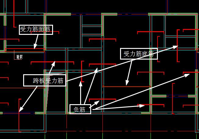

    這個板底附加筋可以用板負筋畫上去嗎?如果不能應該用什么畫,謝謝

    你好:從圖上看應該屬于筏板里的附加底筋,軟件里用筏板負筋定義,直接畫到圖中就可以了。板的負筋是在板的板面上的,只有筏板的負筋在板底部的。

  • 可以的,附加筋和其他的一樣,是什么類型的鋼筋就用什么類型的鋼筋定義

  • 這個板底附加筋可以用板負筋畫上去,也可以在其他鋼筋欄輸入。

  • 如果是筏板基礎的筏板底附加,就可以用筏板負筋定義布置,樓層板就要 板底受力筋布置了。

  • 不能用負筋畫的,附加筋一般在其它鋼筋或者單構件里手動加幾根就行了,因為用板負筋畫的話,會多算分布筋的
