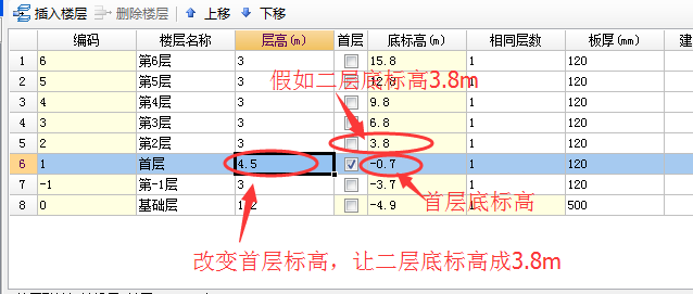

  • 1.鋼筋和圖形的標(biāo)高是否要設(shè)為一致 2.在沒有首層結(jié)構(gòu)板、結(jié)構(gòu)梁的情況下 請問這個首層標(biāo)高應(yīng)該怎么確定 是基礎(chǔ)頂面呢 還是正負(fù)0 比如我基礎(chǔ)頂面標(biāo)高-0.7 首層無結(jié)構(gòu)板 那首層標(biāo)高應(yīng)該建成多少?
    答:1、鋼筋和圖形要設(shè)為一致,一致后,如果你把畫好的鋼筋導(dǎo)入圖形很方便,不一致,你把畫好的鋼筋導(dǎo)入圖形,就會彈出提示,設(shè)置不致,無法導(dǎo)入之類的提示。鋼筋和圖形一致,會減少很多麻煩,鋼筋量、混凝土量、模板量都會相輔相成的。2、把首層底標(biāo)高設(shè)置成-0.7,修改首層層高,讓二層底標(biāo)高同鋼筋圖相同。也就是把所有的層底標(biāo)高設(shè)置成和圖紙相同。就OK  圖形同鋼筋相同一致。  如下截圖

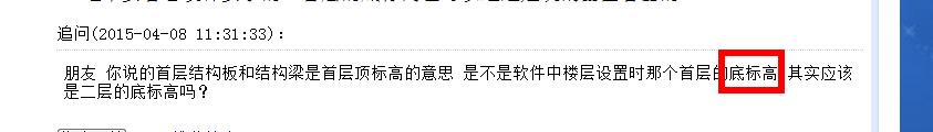

    追問(2015-04-08 11:31:33):
    朋友 你說的首層結(jié)構(gòu)板和結(jié)構(gòu)梁是首層頂標(biāo)高的意思 是不是軟件中樓層設(shè)置時那個首層的底標(biāo)高 其實(shí)應(yīng)該是二層的底標(biāo)高嗎?
    ——:不,首層的頂標(biāo)高是二層的底標(biāo)高
    一字之差,相差好多
