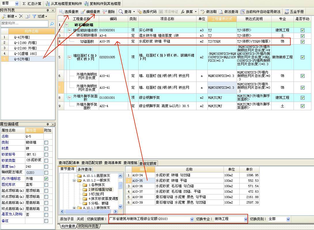

    土建算量報表預覽的清單匯總表只輸出實心磚墻,其他沒有 而繪圖輸出卻有其他的是怎么一回事?
  • 這是你其它墻中的做法都選擇了相同的清單項及定額子目了。

  • 土建算量報表預覽的清單匯總表只輸出實心磚墻,其他沒有 而繪圖輸出卻有其他的是怎么一回事?
    ——:您是不是所有的構件都給出清單編碼了
    只要給出清單編碼,才會在清單匯總表內給出工程量的
    2015-04-06 16:45:14
    答;應檢查定義時的清單和定額做法代碼是否正確。
