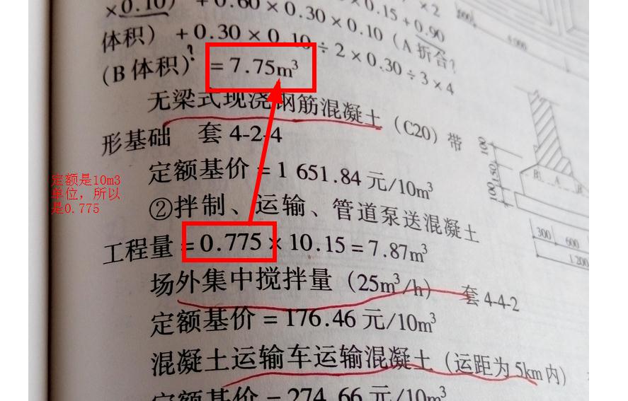

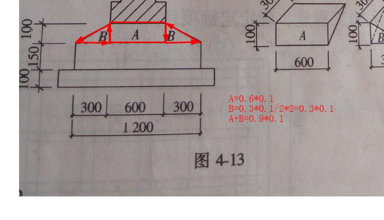

帶形基礎問題
帶形基礎工程量不是斷面積乘外墻加內墻長度?為什么要加A折合體積和B體積?A和B的體積公式看不懂?請詳細講解,謝謝
